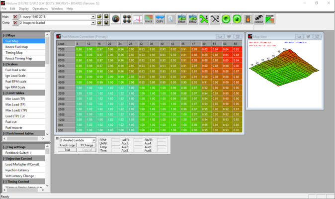

Aber auch bei meinem Nissan programmiere ich das Steuergerät selbst.
Das sieht dann so aus:
Ist im Vergleich zur TrionicSuite viel einfacher und lustiger zu programmieren, vor allem kann man alle Werte in Echtzeit programmieren.
Also man sieht welchen Wert das Steuergerät gerade liest und kann ihn bei laufenden Motor ändern und aufs Steuergerät brennen.
Zusammen mit der Breitbandlambda sieht man dann genau was man tut.
Mfg Martin

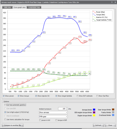

Kleines Update:
Bei meinem sind jetzt die 550cc Bosch Injektoren verbaut und am rumprobieren bin ich auch zur Zeit :
Sieht schon mal nicht schlecht aus, mit der AFR könntest noch minimal runter gehen.
Nur mit dieser Map wird der 14T nicht lange halten.
Wenn du magst schick mir mal die Bin und ich schau mal drüber.
Mfg Martin
