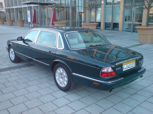

Bin, noch nicht wirklich zum Bildermachen gekommen. Nur schnell heut morgen Eins, wo er noch eingeschneit ist.
Ist ein Jaguar XJ8 4,0 Sovereign Longwheelbase, 286 PS, 5,20 Meter lang (ein Riesenspaß nen Parkplatz zu finden:biggrin:), British Racing green mit beigem Leder. Bin sehr zufrieden aktuell. Schätze jedoch, dass ich bald perDu mit dem Tankwart bin, aktueller Durchschnittsverbrauch 17 Liter:cool:

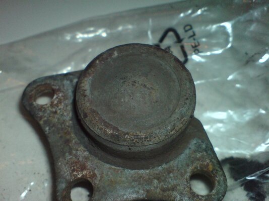

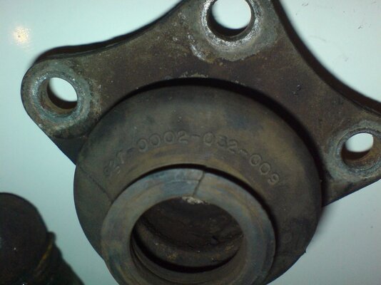

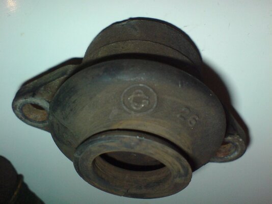

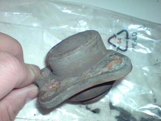

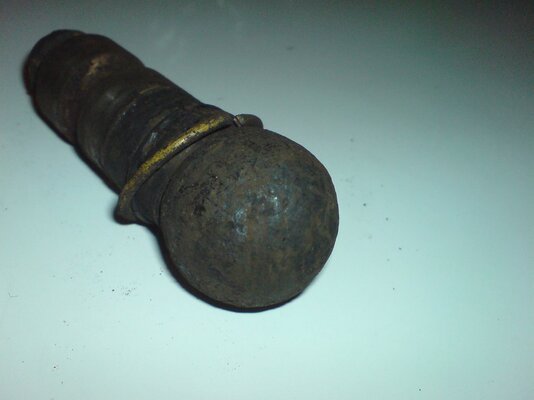

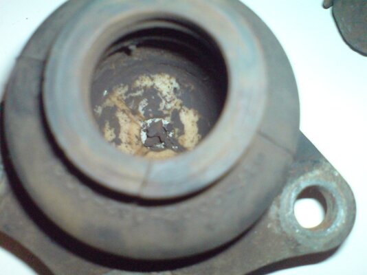

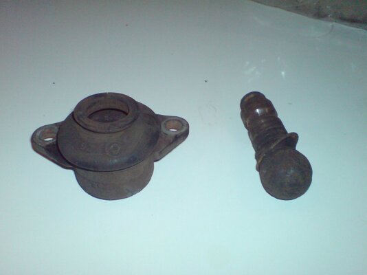

Wagen ist wieder repariert, ging auch erstaunlich fix, Schrauben waren nicht festgegammelt.
Scheinbar hat mein Radlager aber nen ordentlichen Knacks mitbekommen, das hat jetzt reichlich Spiel.
Siehe angehängtem Video: View My Video
Zudem habe ich noch ein paar Bilder vom Corpus delicti gemacht.

also das das traggelenk vorher keinerlei geräusche von sich gegeben hat kann ich gar nicht glauben das ist ja trocken wie die wüste gobi. und sollte bei jeder schlechten straße polltern wie ne horde kinder beim topfschlagen :-)
ZUr Wartung gehört es, die Staubschutzmanschetten solcher Gelenke zu überprüfen und das Gelenk zu ersetzen wenn die Manschette defekt ist.
Und nicht, solange zu fahren, bis man in lebensgefährliche Situationen kommt oder andere in solche bringt. Und nur auf unnatürliches Klappern zu achten.
Wartung ist eine wichtige Sache und setzt Kompetenz, Sorgfalt und Verantwortungsbewustsein voraus. Mir scheint es hier an allen dreien zu mangeln.
das stimmt alles was du sagst.die kontrolle der manschette finde ich aber beim 900ter viel wichtiger weil man da nicht so schnell was mitbekommt.beim 9000der hört man das ja direkt. ok wenn man nicht hinhört oder das poltern ignoriert ist die wartung und kontrolle um so wichtiger.
Bei den neuen haben wir noch extra etwas zusätzliches Fett unter die Manschette gespritzt. Als kleiner Tipp meinerseits ;)
Das heißt, die Manschetten der neuen Gelenke sind auch schon zerstört.
