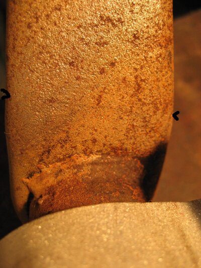

ich habe noch 2 weitere 900ter auf der bühne gehabt mit haarrissen an dieser stelle. ich habe mir jetzte bei einer gabelstabpler firma (die auch stapler tüv machen) 3 sprühdosen geholt.
einmal penetrant,reiniger und entwickler
die meisten werden das kennen (Farbeindringverfahren). werstück sauber machen. geht beim querlenker am besten mit bremsenreiniger und einer pinseldrathbürste. dann penetrant aufsrühen (ist eine herrlich rote sauerrei). das 5-60 minuten einwirken lassen. dann den rest mit dem reiniger entfernen. trocken machen und den entwickler drauf.wieder 10-30minuten warten. sollten haarrisse vorhanden sein kann man die schön sehen durch die rote farbe. der riss leuchtet praktisch vor der nase :-)
das ist die billige alternative.
es geht natürlich auch röntgen. aber es gibt nicht überall die möglichkeit dazu. dann muß ausgebaut werden hingeschickt werden. aufs ergebniß warten. lohnt sich nicht wirklich da die prüfgebür mit allem letztendlich teurer ist wie neue querlenker.
somit sehe ich das farbeindringverfahren als einfache günstige alterntive.
kann man zwischendurch machen wenn eh das auto mal auf der bühne steht
wobei eigentlich ja immer noch zählt
"Nur neu bleibt treu"
was hoffen läßt ist das die dinger nich von hier auf jetzt brechen der schaden zeichnet sich langsam an.
in meinem fall kann man ganz genau sehen das die bruchstelle also oben und unten das schmale stück ganz frisch ist. die breite seite (das hohe stück) ist dunkel und rostig.
also wir der riss schon eine weile gewesen sein.

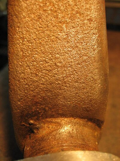

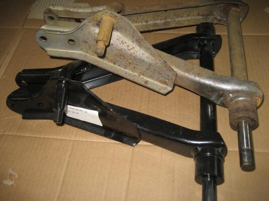

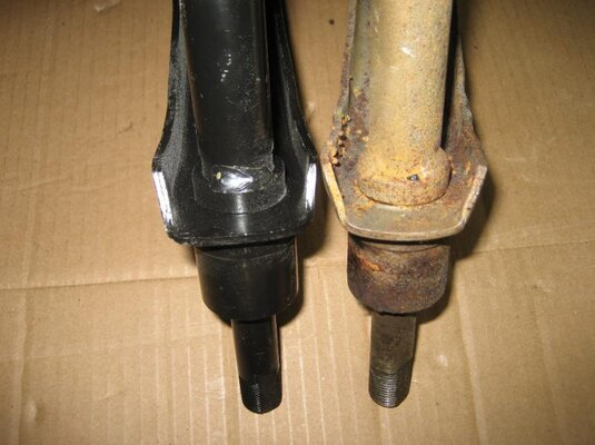

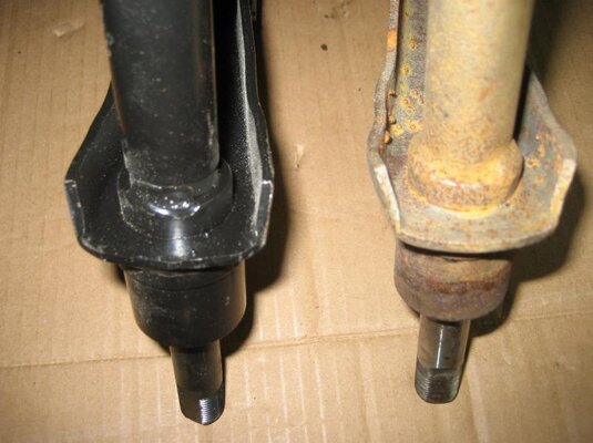

nachdem ich schon vor monaten hier und im anderen forum von gebrochenen
TG gelesen hatte, meinem ortsansässiger saab-spezialist (bzw seiner frau) auch
beim rückwärts einparken so ein teil gbrochen war, habe ich mir auch neue TG
geleistet.
auf dem ersten bild meine ich auch schon die sogenannte "sollbruchstelle" zu
erkennen. meine vermutung; sowohl die materialschwächung durch die vielen
rostporen (20y alt) wie vielleicht auch das damalige herstellungsverfahren
(kaltvervormung der krümmung) tragen zu dem problem bei.jedenfalls ist bei den
neuen TG keine so deutliche wellenbildung an den krümmungen zu erkennen.
gruß w.r.

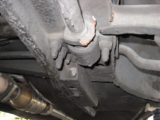

Hab´vorhin mal ein Foto meines Bruchs gemacht,ist nicht sehr gut ( keine Bühne und Regen ) vermittelt aber trotzdem einen Eindruck.Ist natürlich doch die übliche Stelle, die gebrochen ist und man kann am Rost sehen, daß das ein Bruch war, der sich angekündigt hat

Ich stelle mir halt nur die Frage ob die Brüche durch massive (evtl mehrfache) Krafteinwirkung (Bordsteinkanten, o.ä.) hervorgerufen werden, oder "einfach" Materialermüdung aufgrund von Alter/Laufleistung zustande kommen.
