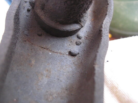

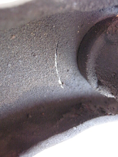

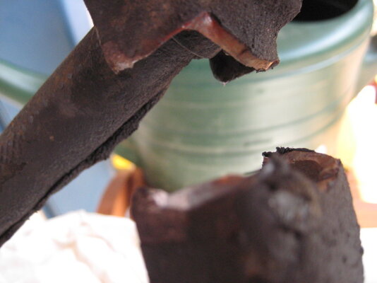

Die Bilder : 1. der gebrochene Querlenker ist auf der gegenüberliegenden Seite gestaucht.Beim Bruch passiert?
2. der gebrochene Querlenker
3. erschreckend : der (noch ) nicht gebrochene Querlenker
zeigt meines Erachtens auch eine baldige Bruchstelle ( dünne
Rostlinie im schwarzen Altlack )
Ich bin jetzt froh,daß ich es hinter mir und sicher für eine ganze zeit Ruhe habe.Irgendwelche Randsteinberührungen werde ich möglichst vermeiden.Diesen Knall des Bruchs möchte ich möglichst nie mehr hören.Also,wie sagte damals der Fernsehpfarrer "paßt gut auf euch auf " !

Rallyeschwarz aus der Dose und fertg. Die Dinger brechen ja eher als das sie durchrosten. Auf keinen Fall irgendwelche thermischen Behandlungen wie Feuerverzinken vornehmen. Bei wilden Fahrern und/oder harten Dämpfern würde ich empfehlen, die Arme im Bereich der Schwachstelle Glasperlenstrahlen zu lassen vor Lackierung & Einbau. Das verfestigt die Oberfläche und erschwert Rissbildung.
Hat eigentlich jede Werkstatt die Sprüdosen zum Farbeindringverfahren?
In der Tiefgarage lässt sich schlecht mit Farbe hantieren.
Der Beginn eines Ermüdungsbruchs ist meist nicht sichtbar. Nicht umsonst werden Flugzeugteile bei der Wartung geröntgt.
Optisch ist für mich nichts zu sehen. Aber da ich sonst eher mit dem Motto "Ankommen statt umkommen" fahre, wird mir doch was mulmig und würde mit dem Farbverfahren noch mehr Sicherheit gern haben.
