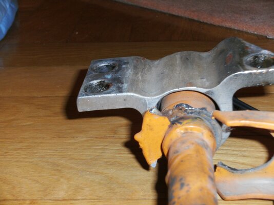

Gestern war mein Glückstag.Komme von der Autobahn,bin dort zügig gefahren (140-150kmh ) häufiger auf der linken Spur, weil viel Betrieb war.Ich hatte noch zwei Begleiterinnen dabei,eine davon setzte ich zu Hause ab.Als ich dann aus der Hofeifahrt raus fuhr, Lenkrad leicht eingeschlagen, machte es diesen Schlag vorne links.Ich dachte noch, daß ich über irgendetwas drübergefahren bin,war aber natürlich nicht so.Da hier ja schon einiges über gebrochene Querlenker geschrieben wurde, war mir dann beim Aussteigen schon klar,was passiert sein mußte.Das linke Vorderrad hing schief unter dem Kotflügel und der Blick unter das Auto zeigte den gebrochenen Querlenker.Glatter Bruch an der " spitzen " Seite.Bilder poste ich, sobald ich auf der Bühne bin.
Nach kurzem Frust war ich dann gestern ziemlich gut gelaunt, daß außer Material niemand zu Schaden kam.Trotzdem muß ja jetzt was passieren.

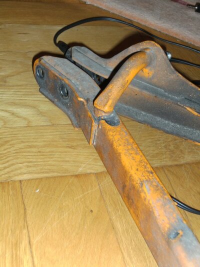

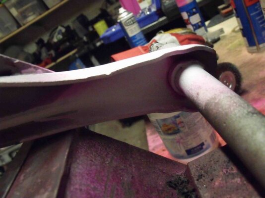

Glatter Bruch an der spitzen Seite.Bilder poste ich, sobald ich auf der Bühne bin.
Mach das bitte. Ich selber steh etwas auf dem Schlauch mit der Bruchstelle, dachte immer die Stoßdämpferaufnahme unten wäre nur betroffen?

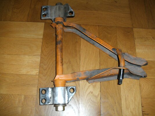

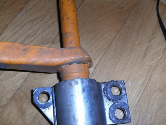

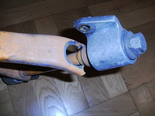

hab da auch einen ausgebaut passend zum thema :-)
Ach da hinten brechen die?!!!
Na Mahlzeit. Warum sollen laut USA die Turbos besonders betroffen sein, leuchtet mit nicht ein. Und was ist mit den 99ern?
Ja, das ist die Sollbruchstelle.

@pv544grau
Wenn der Querlenker ausgebaut ist, mach doch mal Fotos von der Bruchstelle (möglichst mit hoher Auflösung)
