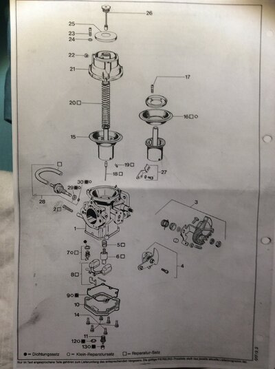

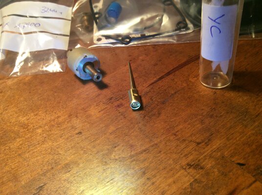

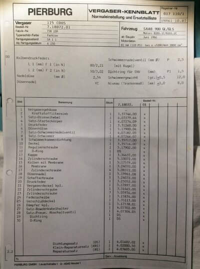

Lt. Fr. Hue wäre das dann die Nadel YC für den Pierburg.
Stock und Repkit gleich mitbestellt.
Mal sehen wie es paßt.
