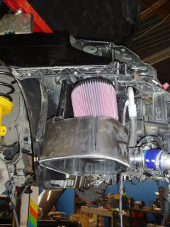

Möchte aber noch den großen LLK von Speedparts, welchen es bei elkparts gibt und wollte mal fragen wie Du das mit dem offenen Luftfilter in dem 95er gemacht hast. Ist der Kegel im Motorraum oder im Radkasten und bringt der offene Luftfilter im unteren Drehzahlbereich auch mehr?

Luftfilter: Ich versuche mal ein Bild vom Luftfilter wie in meinem 9-5 anzuhaengen, vermute aber, dass ich es nicht klein genug bekommen werde. Der Luftfilter bei Deinem 9000 ist aber sowieso ganz anders. Wenn Du einen geschlossenen Kasten hast, dann wuerde ich es dabei und dem K&N-Filter belassen. Ich habe bei meinem 9000 einen offenen JR-Filter, und der ist schon ziemlich laut. Wieviel bring das an Leistung? Keine Ahnung, aber wenn ueberhaupt, dann obenrum. Im unteren Bereich bist Du mit einem geschlossenen System besser bedient.
