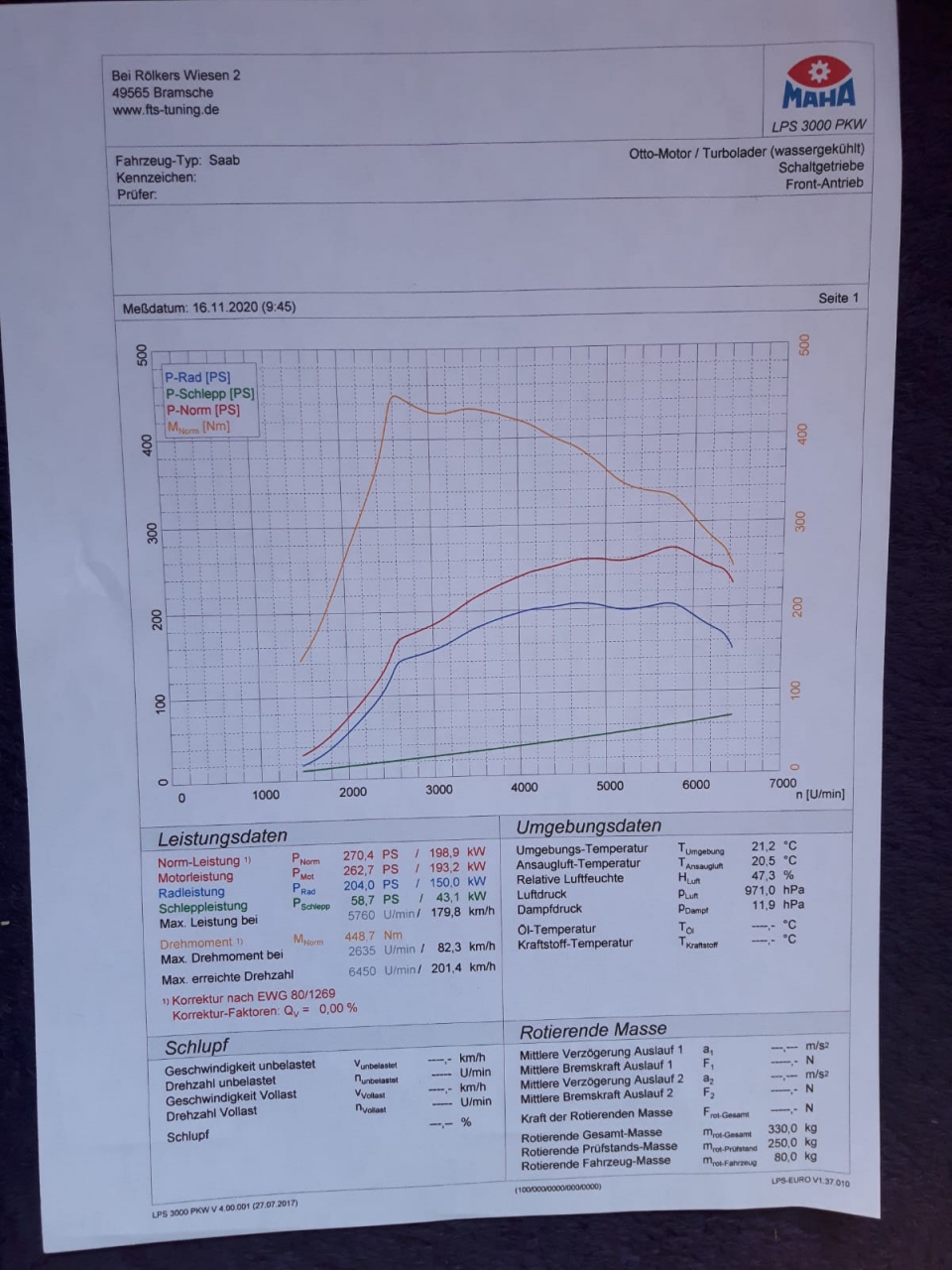

Wird aber erstmal nur eine Übergangslösung sein da 3,5bar Regler die Belastung auf die Benzinpumpe erhöht...!
Der nächste Urlaub wäre schön, wenn es bis dahin min. 2,5'' Cat-Back, Siemens Deka 630ccm und Racetronix-Benzinpumpe hätte.
Da gingen dann etwa 310PS
Aktueller Stand E85, halt obenrum arg kastriert durch die Spritversorgung.
Upgrade auf 3,5bar Benzindruckregler.
