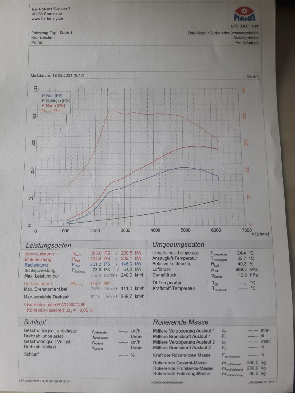

Humane Drehmomentlimiter.
Irgendwo zwischen 390-405NM im Plateau von 1900u/min bis 5300u/min auf E85
Auf Benzin wird das Plateau dann wie gehabt ein wenig kürzer sein und vermutlich bei 4800u/min schon aufhören.
Weniger Drehmoment als die allermeisten Stage1 Tunes.
Die fühlen sich bestimmt schneller an. Subjektiv.
Bei mir fühlt es sich nicht schnell an. Bis man auf den Tacho guckt.
Und die Art von Charakter passt eigentlich nahezu perfekt zum 9-5
