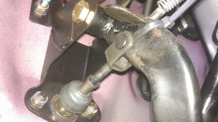

Notlösung für die Langlochproblematik:
Wird sich früher oder später durchscheuern, aber bis ich adäquaten Ersatz habe, sollte es erstmal gehen.
Hi!
Langloch ist eigentlich relativ einfach zu reparieren:
Pedal ausbauen, Loch aufbohren und passendes Messingrohr mit 2K-Kleber (Stabilit o.ä.) einkleben und Pedal wieder einbauen.
Gruß,
Erik
Danke für den Tipp! :-)

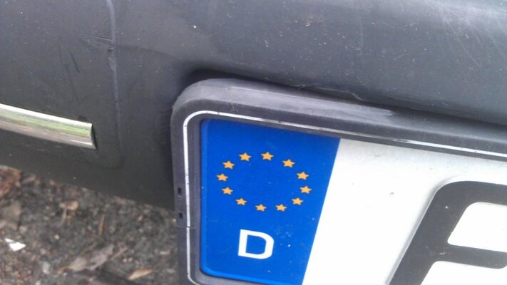

Was mir schon länger mal aufgefallen ist:
Irgendwie ist die Aussparung fürs Kennzeichen in der Stoßstange zu klein. Dieser Überhang ist auf der anderen Seite genau so. Oder ist der Halter einfach zu breit?
Keineswegs zu breit, wie ich meine - die Schweden montierten ihre Kennzeichen wohl schlichtweg ohne Halter, sondern bspw. eiskalt mit Schrauben durchs "Blech".
Will heißen: die haben wohl ohne Kennzeichenhalterung gerechnet.
Ja, für den 900er ist er am Rand einfach zu breit, sofern ein Kennzeichen mir den üblichen Maximalmaßen montiert ist. Somit bleiben drei Varianten:
- kürzeres Kennzeichen, dann passen auch Unterleger mit breiten Seiten
- Kennzeichen direkt verschrauben (geht beim 900er auf den dafür vorgesehenen Blech incl. Käfigmuttern prima und völlig ohne irgendwelche ollen Blechschrauben)
- Rahmen mit besonders schmalem seitlichem Rand besorgen
Früher hatte ich mal die dritte Variante, inzwischen aber eine Kombi aus der ersten und der zweiten (kürzere kennzeichen direkt verschraubt).
Ganz ohne Feldstudien:
Es gibt passende Kennzeichenhalter. Einfach mal Nachmessen.
Danke, muss ich mich mal schlau machen.
