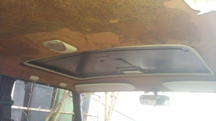

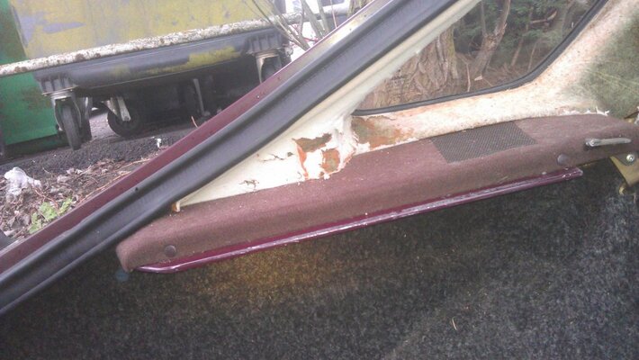

Der Himmel selbst ist noch im 900, muss noch einen Helfer organisieren.
Die hinteren Seitenverkleidungen sind schon draußen und halb fertig.
Der Anblick vorher. Ich habe lange auf den Tag gewartet, endlich anfangen zu können. :smile:

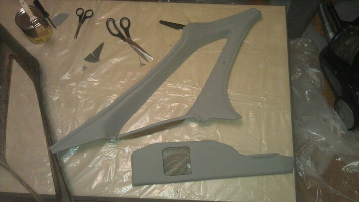

Die beiden schon (fast) fertigen Teile. Leider habe ich die Geometrie dann doch unterschätzt, wie man an der Ecke unten links sehen kann. Auf einmal war viel zu viel Stoff über... Werde ich noch mit der Nagelschere ganz behutsam bearbeiten.

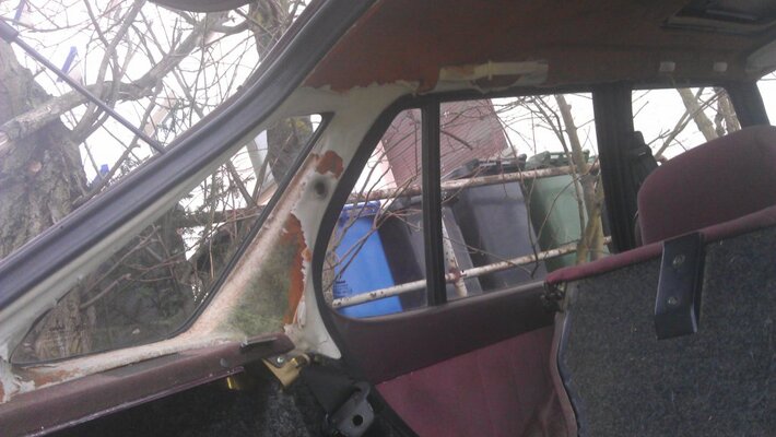

Jetzt noch die Dämmmatten unterm Teppich raus, dann wird es wirklich interessant. :biggrin:
(Und man findet Rostlöcher).

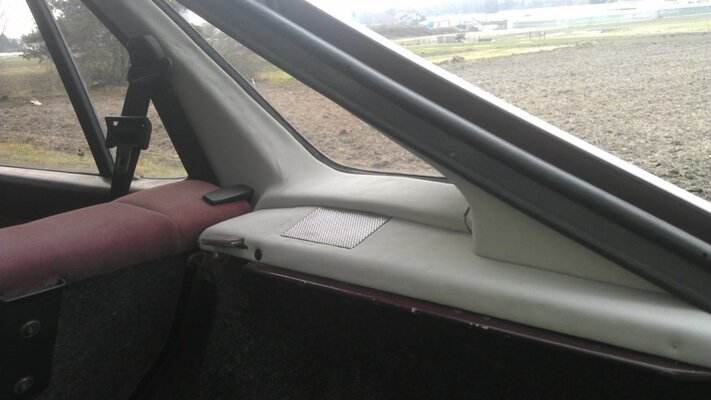

Bei mir sehen die C-Säulen vergleichbar aus. Habe also das Gleiche an Arbeit noch vor mir. Deine bearbeiteten C-Säulen sehen doch schon ganz gut aus.

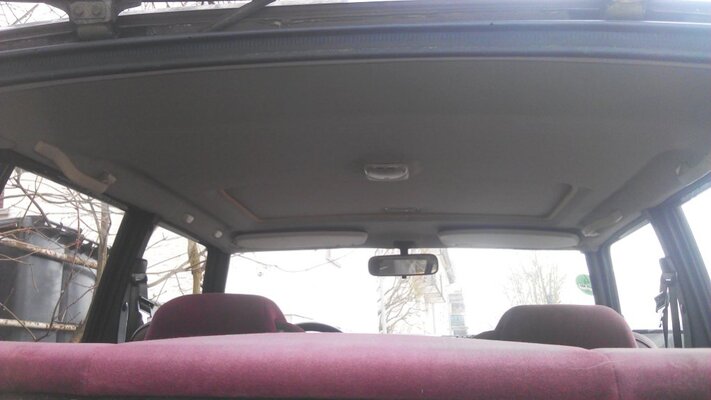

Der Himmel ist nun bezogen und verbaut, das Schiebedach erfreut sich ebenfalls an neuem Stoff. Bilder dazu morgen, mit Blitzlicht sieht man die kleinen Fehler so schnell. :biggrin:
Vielen Dank an die vielen hilfreichen Beiträge zu dem Thema, die es hier gibt!

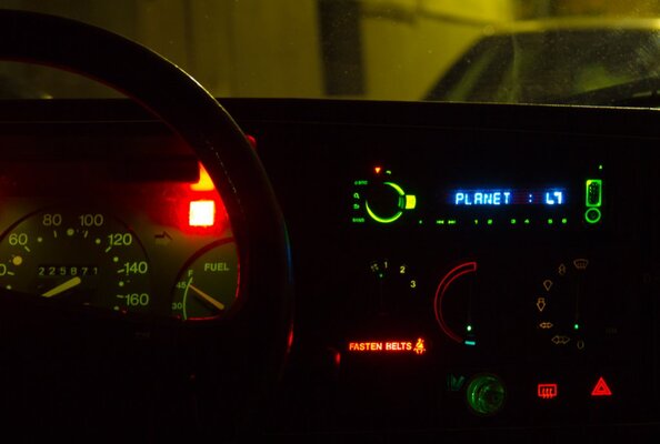

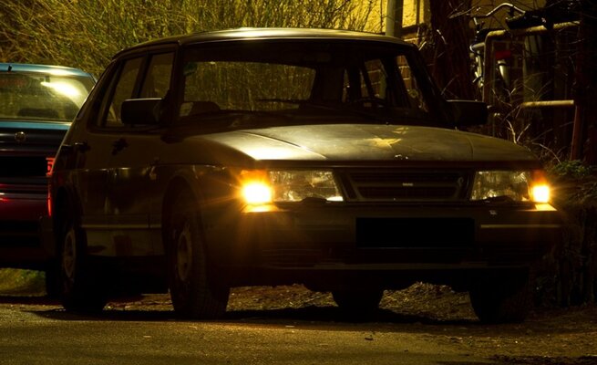

Anbei noch ein Bild nach erfolgtem Wechsel der Birnchen im Armaturenbrett:
Und noch eins auf die Schnelle von außen.
Ganz vergessen: Bilder vom neuen alten Himmel. Einige kleinere bleibende Eindrücke sind leider geblieben, auch sind gerade im hinteren Bereich die Ausbuchtungen teilweise ein wenig misslungen. Die Rundungen an der C-Säule waren auch tückischer als gedacht, irgendwie war dann doch zu viel Stoff über, der eine dann unvermeidliche Lücke ergab - welche sich nicht nahtlos schließen ließ.
Aber erstmal bin ich zufrieden. Im Vergleich zu vorher sind es Welten. Und darauf kommt es im Auge des regelmäßigen Betrachters an, finde ich.
Fehlt noch die Hutablage. Da mir der Stoff ausgegangen ist, muss ich noch warten, bis der neue da ist. Die erhält dann auch diese Farbe und wird vollständig von Stoff umschloßen werden.
Bleibt also Zeit, den alten, wirklich extrem hässlich gewordenen dreckig-roten Stoff abzubekommen. Fetzen für Fetzen für Fetzen...
