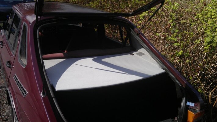

Ganz vergessen... Die Hutablage ist nun auch gemacht:
Eine Stunde später flog Zigarettenasche drauf. Ergebnis: Zwei Brandlöcher. :mad:
Heller Stoff? Spiegelt das bei ordentlichem Wetter nicht ganz übel in der Heckscheibe?
Gute Frage, nächste Frage... Ist mir bis jetzt noch nicht aufgefallen, hab mir darüber allerdings auch nie Gedanken gemacht.
Wobei meine Sitzposition auch eher ungewöhnlich ist, die Sonnenblenden brauche ich z.B. so gut wie nie... Könnte sich darauf auch auswirken.
Achja: 228.000 Kilometer inzwischen. :smile: Bei 300.000 kriegt er Neulack... :eek:
Immer diese Raucher mit zittrigen Händen. Ich habe nach wie vor nicht kapiert, wie bei meinem das Brandloch in die Kopfstütze gekommen ist (Fahrersitz von vorne natürlich).
Spiegelt übrigens nicht wirklich, ich habe momentan ja auch eine weiße "Hutablage".
Und was gibt es am Lack auszusetzen? Sieht doch toll aus, oder hast du etwa wirklich was an Rhodonitrot auszusetzen? :viking:
War nur ein Gedanke. Dürfte aber auch mit der Neigung der Scheibe zu tun haben, ob es störend spiegelt oder nicht. Hatte mal ein helles Handtuch auf der Hutablage des früheren Corsa ausgebreitet... Ich hätte es auch hinhängen können, denn rückwärts einparken war nicht.

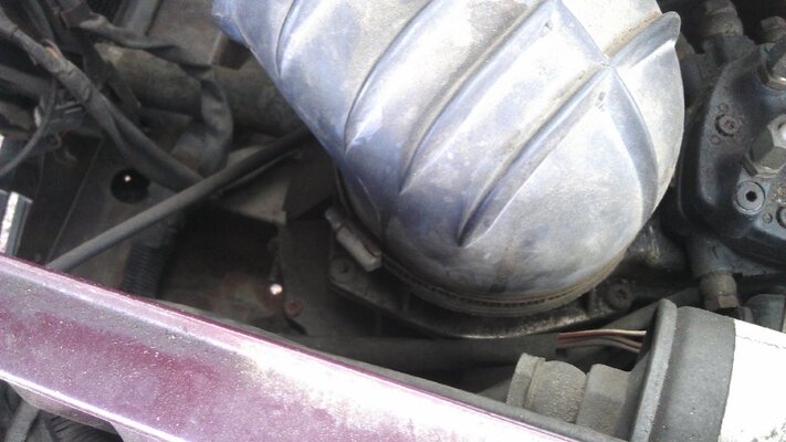

Luftfilter würde ich gerne mal tauschen, ich weiß nur nicht so genau wie ich das anstellen soll.
Hier ist das ja beschrieben - könnte jemand trotzdem noch so nett sein und folgendes Bild mit Pfeilen kennzeichnen, wo ich was abschrauben muss? :smile:

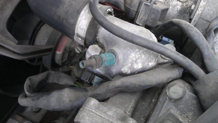

Nächste Frage: Soll das so aussehen, mit ohne Schlauch dran oder fehlt da was?
Weiterhin: Was ist das hier eigentlich? Der Unterdruckschlauch ist sehr lose, die dünnen müssen sowieso alle mal erneuert werden.
(Welchen Innendurchmesser brauche ich da eigentlich und nennen sich die Schläuche auch so oder gibt es noch andere Bezeichnungen?)

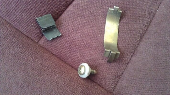

Und außerdem: Was zur Hölle ist das? Lag in einer der Türtaschen und gehört wohl ins Auto - aber wohin?

Zu Bild 2: Ja, das soll so. Das ist die Entlüftung für den Kühlmittelkreislauf.
Bild 3: Die Klammer ganz rechts spannt die Chromleiste in der Stoßstange, die Klammer links gehört vermutlich zur Fensterschachtdichtung, die Schraube in der Mitte kann ich leider nicht zuordnen.
fast, die Klammer links hielt einst den Teppich und die Schraube mit der weißen Kuststoffscheibe hielt links oder rechts im Fussraum den Heizungskanal.

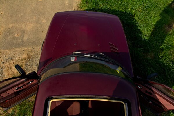

Ein Auto, ja gerade auch ein Saab, ist immer auch Mittel zum Zweck. Und wer von euch hat nicht schon einmal - gerade mit seinem ersten Auto - etwas gemacht, bei dem er sich schon dabei oder hinterher gefragt hat, ob das wirklich so ganz das Wahre war? Freies Feld, nichts erhöhtes in der Nähe - dieses Bild ist nunmal nebenbei entstanden. Wieso es euch vorenthalten.
Der Lack hat es mir verziehen - Tote beschweren sich ja eh nicht mehr.
Immerhin: Das eigentlich viel zu neue, aber dem partiell vorhandenen Fortschrittswahn seines Besitzers geschuldetem Radio mit seinen gefühlt 7²³ mal mehr vorhandener Rechenleistung ist sich bewusst, in welchem Auto es seinen Dienst verrichten darf. :biggrin:

Unterdruckschläuche: http://www.saab-cars.de/hallo/50570-medikament-gesucht-34.html#post808025
Luftfilter: Dein Bild links unten, rostige (Kreuz! Nicht Torx)Schraube. Davon 6(?) rundum. Dann unten die Klammer aufmachen und irgendwie den ganzen Mist rausmanövrieren.
An die Kreuzschrauben kam ich nicht gescheit dran, darum habe die Torx-Schrauben gelöst, den ganzen Einsatz heraus geholt und dann aufgeschraubt.
Gut - es geht bestimmt auch direkt, aber dann wäre mir wahrscheinlich die erste Schraube beim lösen und die zweite beim Einbau runter geflogen.
Der Schnorchel hing lose rum, ein Wunder dass er nicht schon weggeflogen ist.

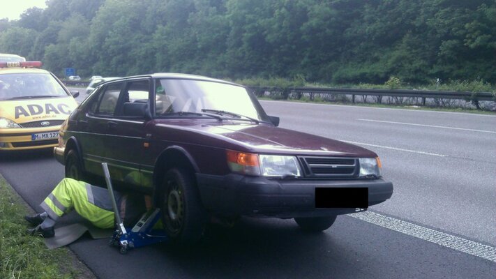

Heutige Lektion: Ein vermutetes kleines Loch im Auspuff muss nicht unbedingt ein Loch sein - es kann durchaus auch ein Riss zwischen Kat und Krümmer sein, welcher sich irgendwann dazu entscheidet, zu zwei Bruchstellen zu werden.
Dank ADAC erstmal mit Draht geflickt, wenn ich dann mal Zeit habe, kommt er in die Werkstatt. Bis dahin bleibt er zur Strafe stehen...

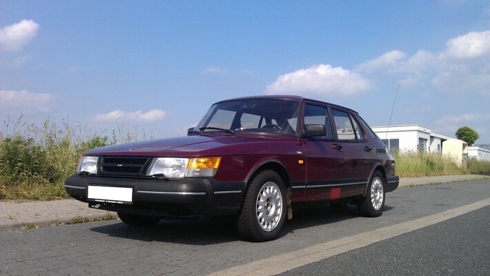

Was für 'ne, wie drücke ich's aus... Schüssel?! Nee, trifft's nicht richtig. Was für ein Rohdiamant. So... irgendwie. Da zwei Tausender und hier einige Hunderter, das regelmäßig, und dann blickt man auf solch eine Karosse.
Viel Erfolg beim Weitermachen, ich meld' mich!
Frisch gewaschen, neue Chromleisten, neue alte Felgen. Jetzt noch andere Vordertüren und er würde sogar passabel aussehen. ;-)
