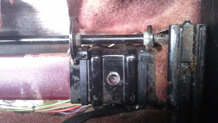

Da saugen und Polsterschaum irgendwie auf Dauer nicht ausreichend sind, wollte ich mal eben den vorderen Teppich raus holen und waschen. Das gestaltete sich erst auch relativ problemlos, Fußleisten ab, die vertikalen vorne ebenso. Schaltkonsole ab. Soweit, so gut. Nur hängt er ja noch zwischen Sitzschiene und Vordersitzen. Auch kein Problem, Schrauben ab, erst die erste, dann die zweite.... sie ging auch ab, aber nur zur Hälfte. Die andere steckt noch in der Sitzschiene.
Nun ja, Badewanne voll mit schwarzem Wasser und Sand, Teppich wieder ganz ansehnlich, aber die Schraube...
Von unten kommt man nicht dran, hatte schon versucht sie mit einer Zange nach unten raus zu drehen. Aufbohren scheitert an nicht vorhandener Steckdose und fehlender Bohrmaschine. Akkuschrauber lachte sich kaputt.
Zumindest habe ich es trotz fehlender Werkbank geschafft, eine Gewindeschraube (ich wusste, ich brauche die nochmal!) zurecht zu kürzen.
Nur: Wie kriege ich den Rest da jetzt raus?
Und ja: Das sind Kabelbinder.
Mit Feile möglichst gerade Fläche anfeilen, dann vorsicht ausbohren. Sollte auch mit Akkuschrauber gehen.
Diesen Fred habe ich irgendwie verpasst, jetzt bin ich durch und kann nur sagen: Daumen hoch, weiter so!
...und mittig gut ankörnen, damit der Bohrer beim Ansetzen schon etwas Führung hat.

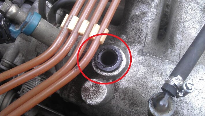

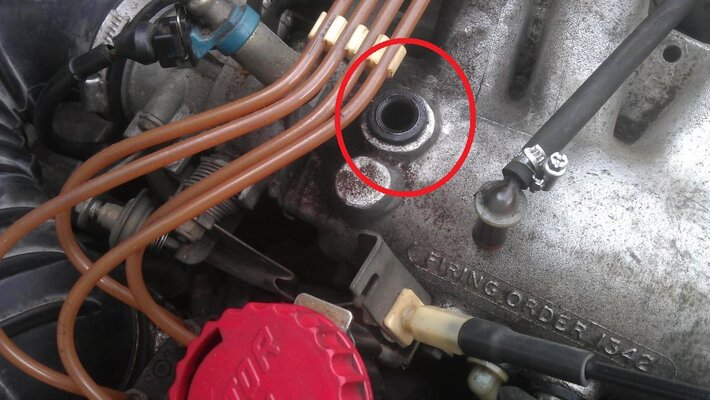

Ein paar kurze Fragen:
Wie ist die Teilenummer von diesen Stopfen? (Sind es die gleichen?)
Weiterhin: Die dünnen Unterdruckschläuche brauchen 4mm Innendurchmesser, oder?
Kann man die dicken auch ohne weiteres als Meterware kaufen und auswechseln?
Danke!
Sind was die gleichen? Ich sehe auf dem Bild nur eine. Auf jeden Fall - Teilenummer 7515208, davon drei Stück in der Ansaugbrücke, die Buchse im Ventildeckel ist anders, Teilenummer 7515190 (alternativ: 9549593).
Die Schläuche sind 4mm, korrekt. Die dicken sind aus anderem Material und normalerweise nicht undicht, Austausch muss nicht.
Oh, eigentlich sollte das andere Bild vom Ventildeckel sein. Danke für die Teilenummern!
