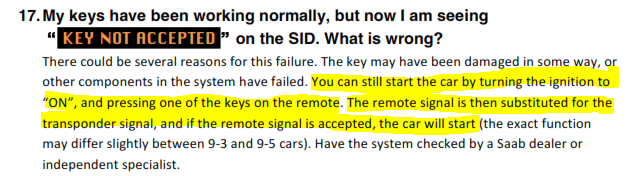

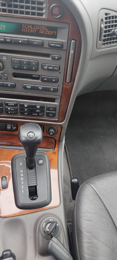

ja das ist die Sagenumwobene "Banane" . Die Externe FB wurde dann bei späteren Modellen in den Schlüssel integriert.
Kann man heute noch machen.
Was mich aber immer noch wundert: warum soll der Schlüssel nicht funktionieren?
Der Transponder ist ja im Schlüssel- und nicht in der FB.
Ob man den Schlüssel mittels der FB anlernen kann? Da bin ich dann raus.
Anderseits kann das jeder GUTE Schlüsseldienst...auch ohne TECH II
