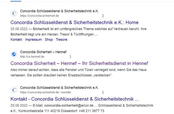

@Eno1980 ruf mal bei Concordia Sicherheit an. Und dann dort den Michael Hentschel
Der gute Mann ist Spezialist in solchen Fällen. Ich hatte schon einige nette Gespräche mit ihm.
Er kennt Wege und Möglichkeiten, die sind uns allen fremd.
Wenn dir jemand kostengünstig helfen kann, dann er.
http://cs-hennef.de/impressum/

Okay, was soll ich dem guten Man am Tel. den sagen? Meine Story erzählen , weil das ich ja ein Sicherheitsdienst. Aber habe die Seite mal aufgemacht. Und werde mir die Nummer speichern.
Ähm...nö.
Michael berät die Leute zum Thema Sicherheit an und im Haus.
Angefangen bei elektronischen Schlösser, weiter zu IP Cameras, Tresore, bis hin zu Rauchmeldern und Alarmanlagen.
Er hat mit ziemlicher Sicherheit, keinen Sicherheitsdiest und ist auch kein kleiner "Krauter".
Hat auch nichts mit der Concordia Verischerung zu tun.
Er ist nur eben arg pfiffig was Autoschlüssel betrifft.

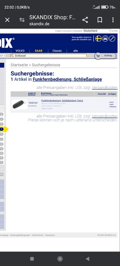

Hallo und guten Morgen. Also gestern war der Herr da, er konnte sich in das Fahrzeug einlesen und er startete auch die Prozedur zum einlesen eines neuen Schlüssels. Es stellte sich aber heraus, er hatte den Verdacht von Anfang, das der Transporter im Schlüssel defekt sei, er steckte den Schlüssel in so ein Gerät zum auslesen, aber weder der Schlüssel noch die "Banane" gaben ein Lebenszeichen von sich. Er sagte , mit anderen Schlüsseln wo der Transponder funktioniert, sollte es kein Problem sein, wie gesagt, er konnte den Vorgang zum anlernen starten. Jetzt meine Frage:

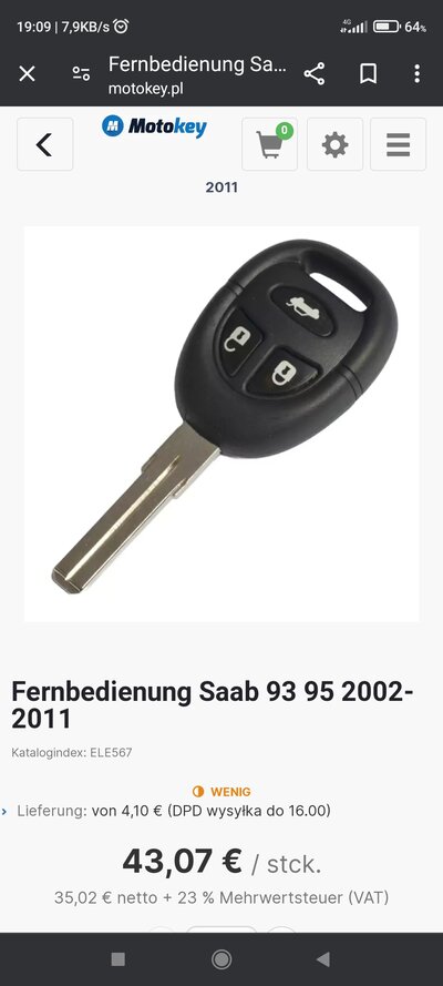

Ich habe im eBay, Bild ist unten ein Schloss mit 2 Schlüsseln gefunden zu einem fairen Preis. Das bestellen?
Aber ich habe noch eine weitere Frage: Wenn man Universal Schlüssel nimmt, das zweite Bild mit dem polnischen Anbieter, warum steht da erst ab Baujahr 2002. Warum hatte mein Auto einen Schlüssel, der nach dem Aussehen, wie die Schlüssel ab 2002 aussieht. Gehe ich auf "Skandrix" und suche einen Schlüssel über die Fin, spuckt er mir nur die "Banane" aus. Gibt es irgendwelche Änderungen, ab ca 2002? Oder kann ich jedes "Twice" aus jedem Jahr benutzen, egal mit welchem Schlüssel?
Ja,, irgendwann wurde mal die Form, Größe oder Art des Schliffs des Bartes geändert - das könnte 2002 gewesen sein. Bei der reinen Mechanik des Schlüssels spielt das also eine Rolle.
Die Innerein (Transponder, Fernbedienung) sollten trotzdem auch bei der älteren Ausführung passen.
Leider habe ich von der Anzeige mit dem Schloß und den 2 Schlüsseln kein bild. Reiche ich noch nach, sind auf jeden Fall die"neuere". Version.
