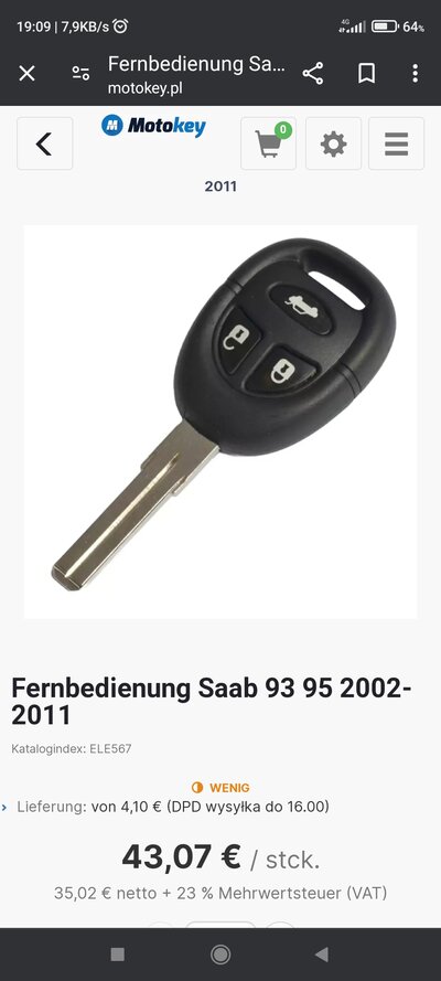

Wonach muss man dann suchen bei eBay? Die Möglichkeit ist natürlich auch sehr gut.
Wäre so einer zum geeignet?
Oder habt ihr links und Seiten parat wo man das bestellen könnte?
