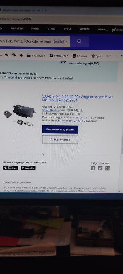

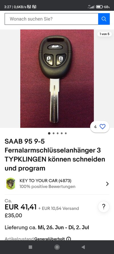

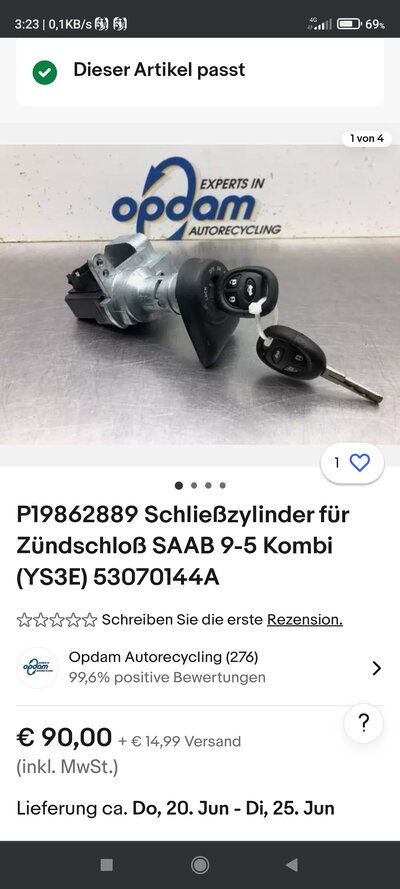

So habe noch einmal geschaut auf eBay. Diese 2 Angebote ziehe ich in Betracht. Welches würdet ihr nehmen?
Bedeutet, ich kann mir die "neuere" Version vom Schlüssel holen und es sollte dann , falls nichts anderes ist, anlernen lassen.
Du brauchst aber trotzdem ein neues Twice.

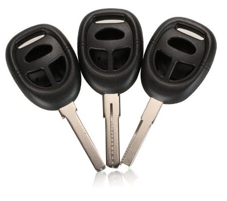

Und noch zu deiner Frage zu dem Rohling, ob er passt:
Auf diesem Bild aus der FAQ sind die beiden verschiedenen Bartformen einigermaßen zu erkennen:
Wenn es so stimmt wie dort geschrieben, dann wurde die rechte, neuere ab VIN 33026907 (also im MJ 2003) eingeführt.

Es gab im Luafe der Baujahre verschiedene Schlüsselformen - was das Blatt betrifft.
Falls du mal einen Rohling nachbestellen willst: achte auf das Blatt.:

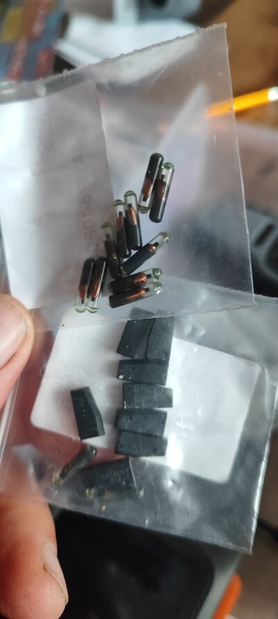

Gut, ich weiß nicht was der gute Herr gestern benutzt hat, aber er kahm ja in das System rein, hatte auch so einen kleinen extra Kasten wo man den Schlüssel reinstecken konnte.
den hab ich auch...sogar gleich 2mal. Das inkl diverser Eratzschlüssel und wiederbeschreibare Universal Transponder.
Nur nützt dir das alles nichts, wenn es keinen Datenaustausch zwischen dem Schlüssel und der Antenne gibt.
Der Sniffer greift ja die Funksignale zwischen den beiden ab und kopiert die auf einen anderen Chip.

dann sollte er in der Lage sein, es zu programmieren, oder?
Eher nicht. Sei denn, er hat ganz teures Profi Equipment.

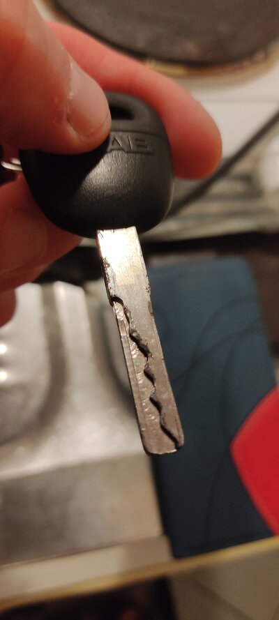

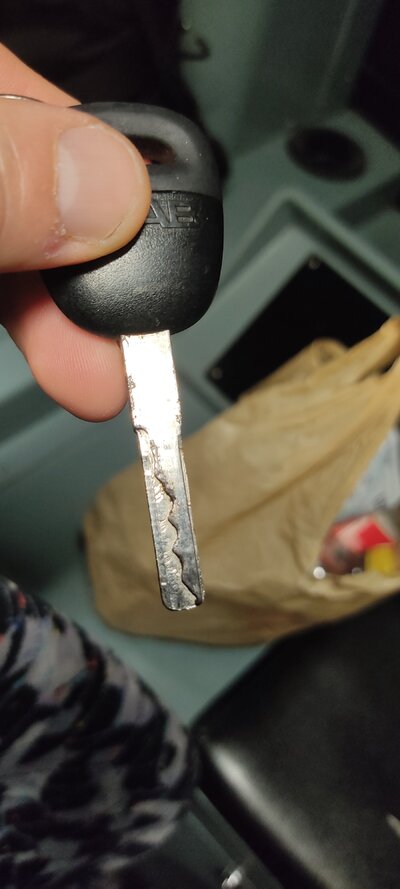

Kannst ja mal 2-3 SCHARFE Fotos aus der Nähe vom originalen Schlüssel machen, damit man dir sagen kann welchen der 3 Rohlinge du brauchst.
Ich lass das jetzt von dem Händler machen, egal wie, Hauptsache der Kasten läuft dann erstmal wieder. Weiß nicht genau was er jetzt machen wird oder will, aber er hat schon ein Twice dort liegen, er schlachtet die Autos ja selber, so wie ich das Verstehe. Und er hat schon auf meinen Anruf gewartet, hat er heute gesagt :-). Schlüssel ist der rechte von deinem Bild mit den 3 Schlüsseln, das Muster am Schlüssel Bart ist sehr auffällig, kann aber noch Bilder reinstellen. Bin aber gespannt was er jetzt machen will, meine den Händler.

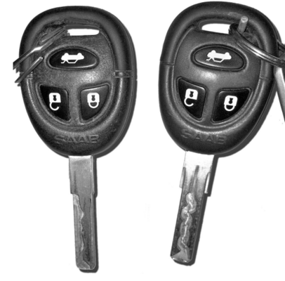

Anbei noch die Bilder von meinem Schlüssel, auch wenn sie etwas spät kommen, mein Tag war sehr anstrengend, gerade erst nach Hause gekommen. Euch allen eine schöne Nacht. Hoffe man erkennt es einigermaßen. Aber der Schliff am Bart ist sehr einzigartig, tippe auf den rechten Schlüssel.
Was ist denn mit dem passiert?! :eek:
Den würde ich wohl nicht als Vorlage zum Nachschleifen benutzen - die Bestellung nach VIN scheint mir hier eher sinnvoll zu sein.
Es sei denn, die Schlösser sehen ähnlich aus - dann ist es wohl fast egal, welchen Schlüssel man da reinsteckt... :redface:
Krass...sieht aus, als ob ein Anatolischer Hufschmied den Schlüssel mechanisch kopieren wollte und dann den Abtaster mit nem Betonbohrer bestückt hat.
