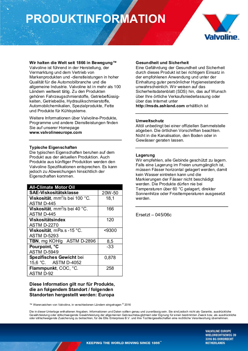

Ich bin versucht das hier mal auszuprobieren.
Oben die Angaben vom Hersteller, unten eine unabhängige Laboranalyse.

Das hat die ACEA A3/B4-Freigabe, könnte man machen. Hat bei hohen Temperaturen viele Reserven, HTHS sehr hoch, die 15,7er Viskosität bei 100° C kratzen schon fast an der SAE 50-Marke. Die Frage ist, wie sich das Öl bei einem Kaltstart bei Minustemperaturen verhält. Die 40er Viskosität liegt aber auf dem Niveau anderer 10W-40.
