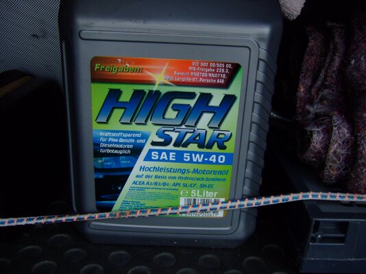

Hier ein Foto von saab-peter zur beschriebenen Situation:
