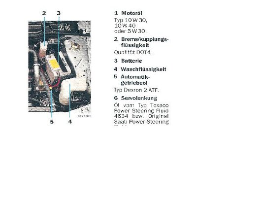

hier übrigens die Empfehlung von Saab fürs MJ 91....
Somit reden wir alle Blödsinn, oder auch nicht...
ach....laß doch.
Irgendwie glaubt einer an dies und der andere an das.....meißtens ist beides richtig...
ich steh halt auf 05W40:2in1:
Ölsorte ist eh Glaubensfrage...
Saab selbst empfehlt folgende Viskositäten:
10W-30
10W-40
oder voll/teilsynthetische
5W-30
5W-40
und vor Allem Filter wechseln :biggrin:
