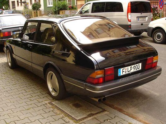

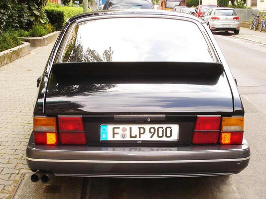

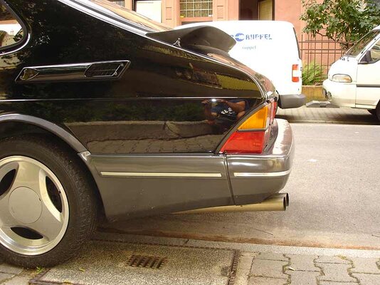

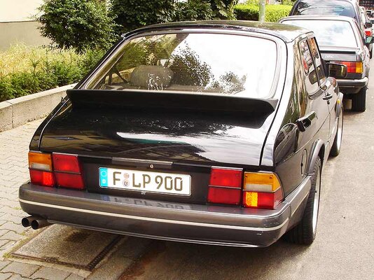

Jetzt, nach dem tollen Soundgenuss, würde ich mich auch ganz ganz dolle über einen visuellen Leckerbissen der ein- und zweistrahligen Auspuffanlage freuen....
Geht das?
Matti - hinter der Frontscheibe ist dir als Perspektie zu langweilig? Zumindest hättest du da keine Windgeräusche. In aller Regel :smile::rolleyes::smile:
Die Stoßstangenhöhe bietet wesentlich mehr Filmqualität:cool:
Hinter der Frontscheibe bräuchte man noch eine Blende um Reflexionen zu vermeiden.
Geht das?
Klar, bitteschön :smile:
