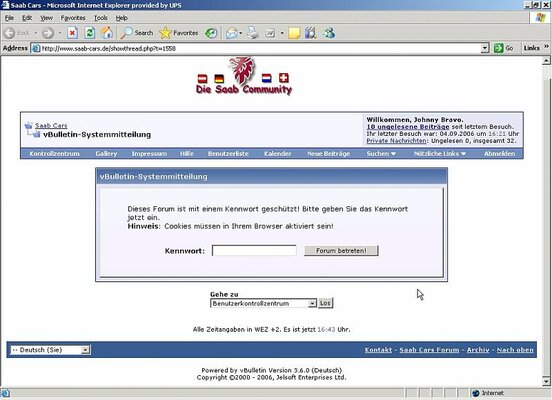

Kennt ihr eigentlich den Thread ?
/To
Hä? Was sind das für Geheimforen? Ich komm da auch nicht rein... (will aber, scheint recht interessant zu sein...)
Gruss, gp.
Oops, ich fuerchte, das wurde versehentlich mal in die Muellhalde (=kein Geheimforum ;) ) verschoben, muss das mal kurz klären... ;)
/To
