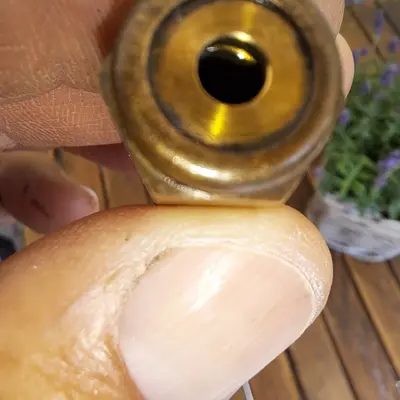

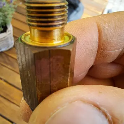

Jetzt habe ich mir das mal näher angeschaut. Die Dichtfläche sieht tatsächlich anders aus, mit Kragen und ziemlich planen Grund. Wenn jetzt das Pendant auf Kompressorseite auch speziell aussieht, kann ich das Hadern meines Fachmanns verstehen. Allerdings bin ich mir recht sicher, dass auch der Blindstopfen keinen Kragen hatte.
Innen ist eine Feder. Die konnte ich mit einem im Durchmesser passenden Durschlag komprimieren und es war durchlässig. Ohne Komprimierung ist es dicht. Meines öffnete vielleicht einfach zu früh, oder hatte Dreck drin, keine Ahnung.
Aber wie und warum sich dass von den "einstellbaren" unterscheiden soll, erschließt sich mir nicht. Und Einweg muss es auch nicht sein.

Ich nix verstehen. Das Originalventil sieht in etwa so aus, wie das von mir gezeigte; die Fläche am Kompressor ist auch plan.

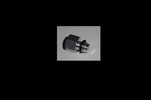

Sei doch nicht so pingelig. Das von mir gezeigte ist ein Ersatzventil. Es sollte nur zeigen, daß es wie das originale eine plane Anlagefläche hat. Und auf die paßt eine flache Kupferdichtung, da auch der Anschluß am Kompressor plan ist. Den O-Ring entfernt man vorher. Im originalen wie auch in meinem ist innen eine Berstscheibe. Die bricht halt bei entsprechendem Druck.
Das von Dir gezeigte ist mir noch nie untergekommen.
Tja. Und wer bringt nun Licht ins Dunkle? Ich glaube nämlich, dass auch das abgebildete von Skandix nicht plan ist.
