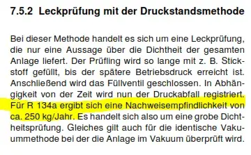

Damit nicht immer ich hier der Meckerer und Klugscheißer bin, mal ein Zitat aus Mahle/Behr "Fahrzeugklimatisierung - Kompaktes Wissen für die Werkstatt"
Und 20 Minuten sind noch keine Ewigkeit... Ich lasse meine Anlagen immer über Nacht stehen.
Ich drücke dir jedenfalls die Daumen, dass du diesmal Glück hast und die Füllung länger drin bleibt.

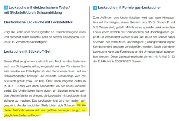

Und hier noch was zur Aussagekraft so eines Drucktests mit 20 Minuten Betriebsdruck (aus Webasto Schulungs-Handbuch Kälte-Klima):
Aber ich wollte dir ja die Daumen drücken... :redface: :top:
