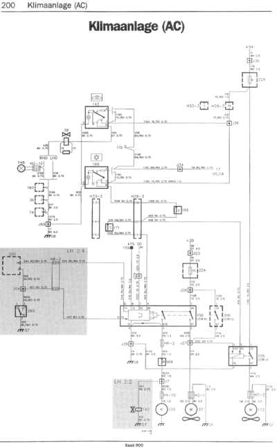

Soweit ich weiß kommt aus der ECU (Teil 200) das Signal (Masse an 85) für das Relais erst 30 Sek. nach dem Start. Könnte es daran liegen dass an der Kupplung erstmal keine Spannung anliegt?
Nicht Seite 200 sondern Schaltplanelement 200 = ECU.

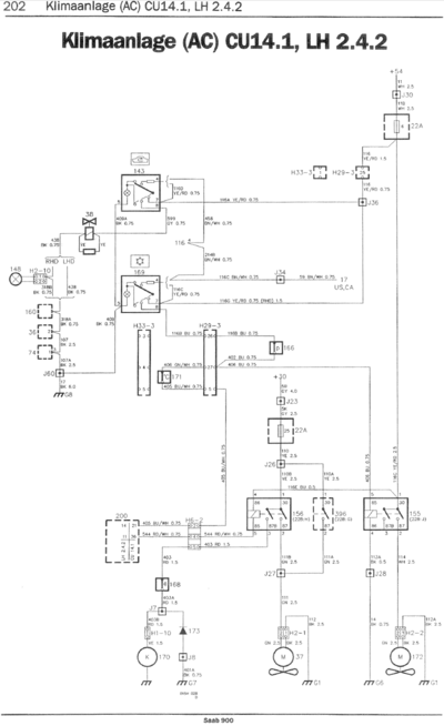

Nein, ich meinte den von mit unter #305 eingefügten oberen Schaltplan, Seite 200 im WHB. Dort ist keine weitere Verwendung angegeben. während jener auf Seite 202 mit "CU 14.1, LH 2.4.2" genauer bezeichnet ist.

Ja, der Plan auf S . 202 zeigt eindeutig zwei identische Relais 156 und 155.

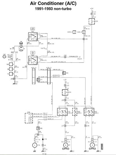

Aber zwischen den beiden von René gezeigten Schaltplänen von S. 100 und S. 202 unterscheiden sich dann doch die jeweiligen 5poligen Relais 155!

Der Schaltplan von S. 202 aus Renés #305 erklärt die "4-Poligkeit" des Relais 155:
Es ist das selbe fünfpolige Relais, bei dem einer der beiden Laststromanschlüsse ungenutzt bleibt.
Da bei dir aber ein 9poliges verbaut ist, dürfte dieser Schaltplan von S. 202 aber nicht der für dich zureffende sein, weil er nur zwei identische 5polige zeigt, sondern der von S. 200 mit dem 9poligen. Und in diesem ist ein *anderes* 5poliges Relais für die 155 dargestellt: nicht eins mit 2 Laststromanschlüssen, sondern eins mit 2 Steueranschlüssen (85 und 84A) und nur 1 Lastromanschluss (87).

Das gezeigte x-polige Relais ist beim Turbo (91-93) mit LH eingebaut (lt. Bentley). Die beiden identischen 5-poligen Relais sind lt. Schaltbild Bentley beim non-Turbo LH (91-93) und wie die Praxis zeigt bei Lucas eingebaut. Und da der Te einen non-Turbo mit LH fährt, bin ich halt mal davon ausgegangen.....

Ich habe mir das EPC nochmal angesehen. Und da ist es tatsächlich so, daß beim 202 Turbo LH und Lucas zwei identische 5-polige Relais verbaut sind. Nicht aber beim 202 Sauger. Dort ist als Relais die Nummer 4179925 mit 9 Polen ausgewiesen. Ob das noch irgendwo lieferbar ist (Ersatznummer 9513219) keine Ahnung.

Da aber nur die LH 2.4 dieses 9polige Relais haben soll, gehe ich mal von dieser aus.
Und in diese gehört an Steckplatz J Relais 155 mit 2 Steuereingängen - also dieses ohne 87b als 2. Laststromausgang:
Und dieses! kann nicht als Ersatz für das 9polige funktionieren, eben weil ihm 87b fehlt, über den die Magnetkupplung angesteuert wird. 87 schaltet nur den Lüfter ein.
(Mit dem anderen Relais, das in der LH 2.4.2 verwendet wird, könnte das evtl. gehen, weil es zumindet diesen 87b hat.)
Aber nochmal: das 5polige in Sockel J (Relais 155) ist für die Funktion des Kompressors unwichtig.
