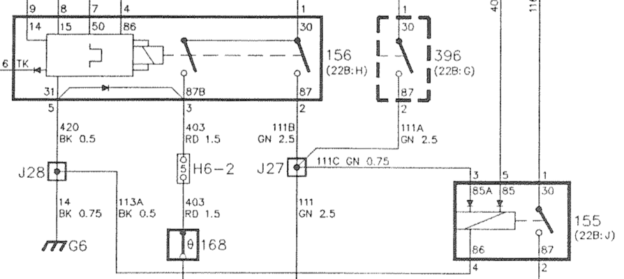

Du hast auch beide zugleich kurzgeschlossen? Die sitzen nämlich "in Reihe", und nur wenn beide geschlossen sind, liegt Spannung an Kontakt 86 des 9poligen Relais 156 und das Relais zieht an und schaltet den Kompressor ein.

J = 5 Pins, H = 9 Pins?
Ah ja, ich hatte das nicht vor Augen und an ein Relais in großer Bauform, also über 2 Steckplätze (wie z.B. bei Lampen- oder Benzinpumpenrelais) gedacht.
Hier sollte das 5polige aber mechanisch in den 9poligen Steckplatz passen, denn dessen Kontakte sind doch genauso angeordnet wie die des 9poligen, nur dass die äußeren kleinen Kontakte unbelegt bleiben.
Ob die Verschlatung dieser 5 Kontakte identisch ist, sollte man auf dem Schaubild des Relais feststellen können, aber wenn Helmut sagt, das geht, dann gehe ich mal davon aus.
Nur wie gesagt, das verlinkte Mahle-Relais wäre anders!

H dürfte doch das 9polige Relais 156 aus dem Schaltplan in #262 sein, und J #155 (5polig).
der Steckplatz ist 5-polig, das Relais selber nur 4 (ich GLAUBE, man könnte da auch ein normales 5poliges Wechsler einstecken)

Nochmal: die Relais sind identisch und MÜSSEN 5-polig sein. Das verlinkte von Mahle hat exakt diese Belegung + Freilaufdiode.
