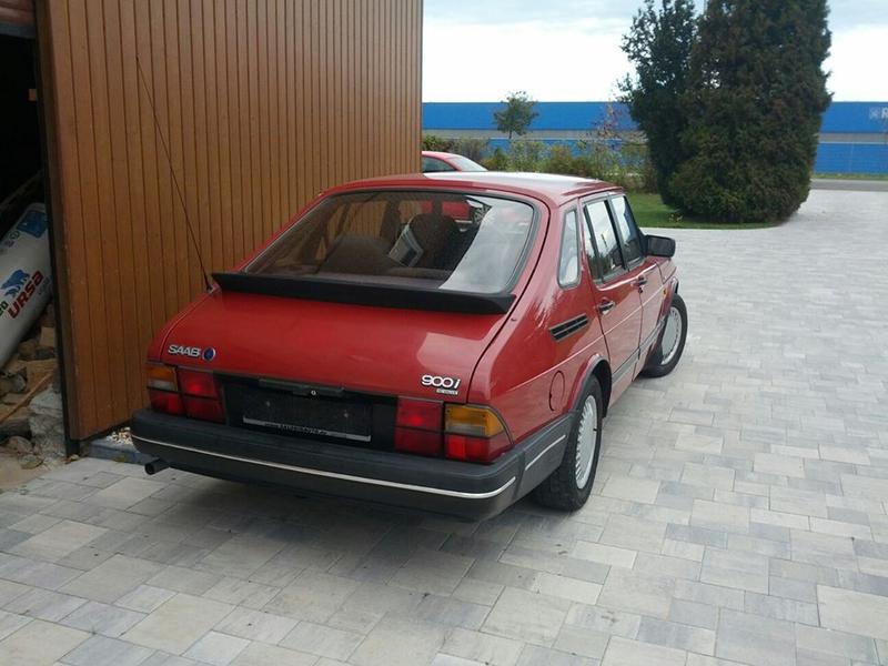

Habe mir bei ebay so ne Rolle mit 8m x 14mm für 10€ gekauft, mitn Topfkratzer bisschen drauf rum gescheuert so das es nicht so billig glänzt und drauf geklebt, sieht meiner Meinung nach gut aus.

Keine Löcher - warum auch. Auf originale Länge kürzen, jeweils durch Öffnungen schieben und mit Montageklebeband von 3M festkleben. Halt nichts für Originalitätsfetischisten.
Steht mir noch bevor. Ich würde da ggf. ein Loch bohren und es mit einer kleinen Feile ausarbeiten. Versuch macht kluch.
Was Helmut sagt! Hält Bombe.
Ich befestige auch Kennzeichen gerne halter-/rahmenlos und obiges Tape ist dabei dann Mittel der Wahl. Das Zeug klebt dermaßen gut, dass damit befestigte Kennzeichen quasi nicht zerstörungsfrei entfernt werden können. Für die Zierleisten gilt Ähnliches …
Hab ich schon so gemacht, geht einwandfrei. Nur mit der richtigen Länge ist es so eine Sache. Die Leisten brauchen halt die richtige Spannung von der Befestigungsfeder. Wenn man ein Original als Muster hat ist es natürlich gut.
