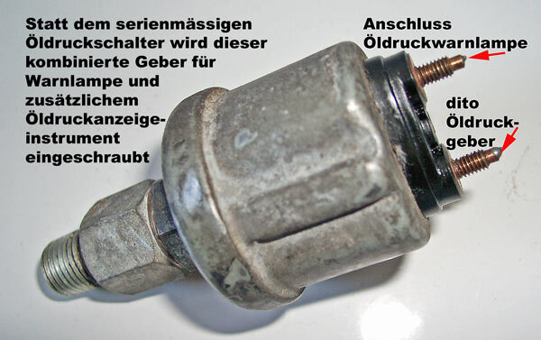

Neben diesen Adapterplatten gibt es ja auch noch den von Gerd angewendeten Verlängerungsadapter für den Öldruckschalter (siehe Bild).
Hier kann aber nicht direkt ein Temperaturfühler angeschlossen werden.
Wo kann man diesen Verlängerungsadapter beziehen? bei Gerd leider nicht mehr :redface:

Meinen Verlängerungsadapter habe ich vom hiesigen tip-Auto. Mussten sie aber bestellen, hat ewig gedauert und war ziemlich teuer (den genauen Preis habe ich bereits verdrängt).
Gibt es (auch) bei Sandtler. Ich nehme immer einen Adapter 10*1 auf 14*1,,5 und passend einen Geber mit 10*1. Waren beim letzten Kauf m.E.n. rd. 9 Euronen pro Stück.
