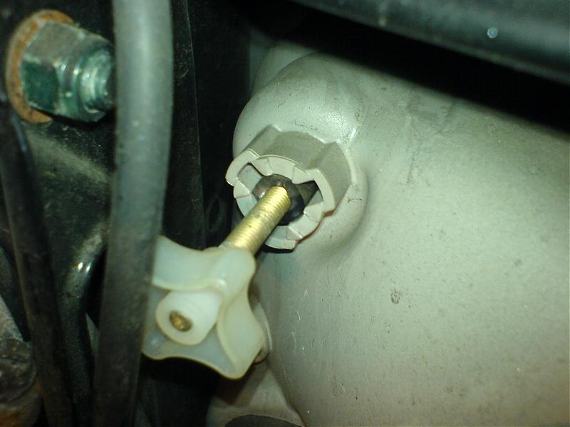

Das Stück Kunststoff, welches die Einstellschraube zur Scheinwerfereinstellung/Reflektor kontert ist mir eben abgebrochen. Vermutlich war es spröde, es ist nämlich fast von alleine runtergefallen.
Was tun ? Gibt's das als Einzelteil ? Muss ich den Reflektor neu kaufen ?
Hat noch jemand einen matten Reflektor, wo man das Teil abbauen kann ?
Welche anderen Optionen hab ich?
Über einen schnellen Lösungsvorschlag wär ich dankbar, das Auto ist nämlich täglich im Einsatz.
Ach ja. das abgebrochene Stück hab ich in der Dunkelheit nicht gefunden... Rückwärts mit Epoxy dagegenkleben wäre vermutlich das Beste, oder ?

Rausziehen und einen anderen (gebrauchten) einsetzen...
Licht neu einstellen...

@ targa: Das Teil habe ich schon lokalisiert.
Muß ich nur noch ausbauen (ist noch am Scheinwerfer)..

Uhh, das sieht übel aus. Ich befürchte, das Teil bekommt man zerstörungfrei nicht raus.
Das Schwarze Teil, dass bei Dir kaputt gegangen ist, hat Scheinwerfer einen Kragen, so daß man ihn nur richtung Reflektor ausbauen kann. Das Problem ist dann aber der Griff am äußeren Ende der Schraube, der scheint Aufgepreßt zu sein. Und der muß ab, sonst paßt es nicht durch dir Dreikantöffnung....
@targa: Frag doch mal bei Flenner, was die neu kosten (dürften dann nicht zusammengesteckt sein, sonst können die ja nicht eingebaut werden)
Art. Nr. Obere: 9556721, Untere : 9556713

Ist aus einem anderen und wie gesagt, das Risiko ist meiner Meinung nach sehr groß, dass beim Trennen etwas kaputt geht....
Hatte nur gedacht, sonst hätte ich den ganzen Scheinwerfer getauscht... Oder gehört das Teil eher zum Reflektor ? Nee, oder ?
