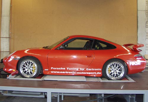

Am Freitag fahre Ich zu Cartronic-Motorsport Ing. GmbH.
Die haben einen Prüfstand der Klima gekühlt ist.
Wer Porsche veredelt muss so was haben.
Werde berichten.

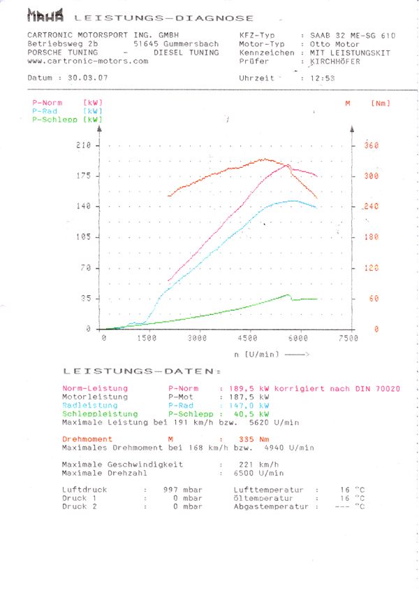

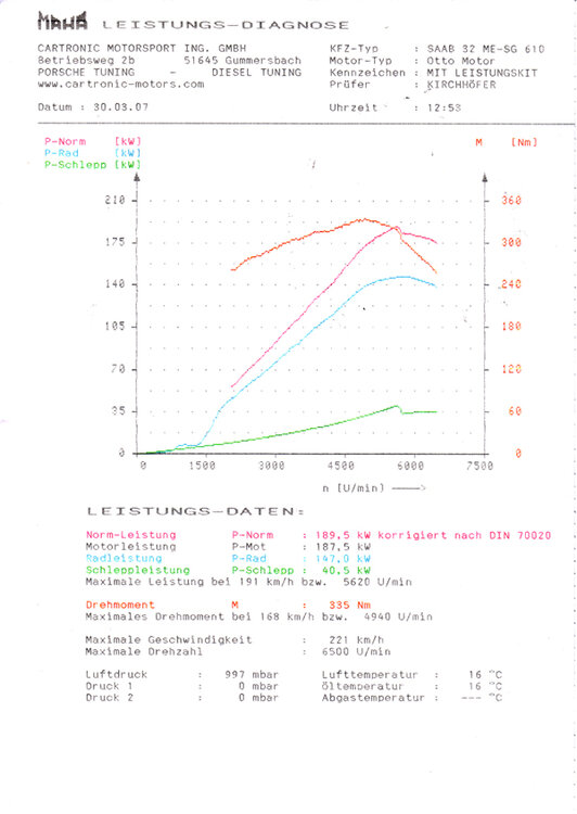

Ergebnis der heutigen Messung.
190 KW.
Der Prüfer meinte man soll noch ca.10 bis 13% dazu rechnen Luft Temp. Ansaug Luft usw.
Also 214 KW.
214 KW = 291 PS .. nicht schlecht .. (190 KW = 258 PS)
holla die waldfee.........
Also einen Turbogeladenen Motor zu Testen, müssen die Voraussetzungen ideal sein, sonst kann man es vergessen.
Wir haben 3 Läufe gemacht und alle hatten eine div. von 20 bis 25 KW:eek:
Nordic hat schon recht das es sehr schwer ist die Leistung zu messen.

Wir haben einen einen 997 GT2 am Freitag bei Cartronic gesehen:eek: :eek:
Ein TRAUM in Orange:top:
ich habe den gesehen...ein Traum in schwarz...und der ist spritziger....
Das Dyn.
Die Drehmomentkurve beim früheren Test erscheint mir fast etwas besser.
Ist hier aber schwer zu erkennen und eigentlich auch nicht ganz vergleichbar, da unterschiedliche Prüfstände.
Und im Fahrbetrieb spürst Du eine deutliche Verbesserung?
Beim Betrachten des Leistungsdiagramms kommt einem ja der Gedanke das die meisten serienmäßigen 9000-Aeros die gleichen Werte abliefern. Die Schleppleistung von 40 kw erscheint hoch, das max. Drehmoment liegt spät an und ist eher niedrig.
