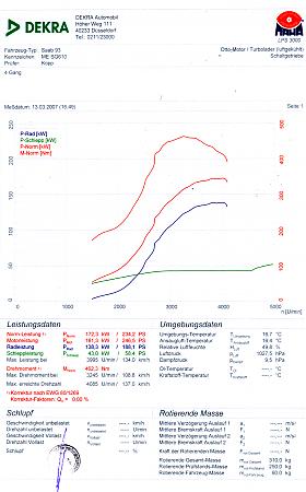

So sieht es aus mit der Serien ECU.
Motorleistung 181,3 kW 246,5 PS
Drehmoment 462,3 Nm ????
Wobei der Dekra Prüfer mir sagte, das etwa 10 KW noch dazu rechnen sollte.
Was soll Ich noch dazu sagen?
Konstantin...das Ding ist Quatsch...meine Kiste hat 211kw und 459 NM...da soll die Seriensoftware......nee nicht wirklich...
Der erste Run zeigte 220 PS und 380 Nm.

Das ist ja weniger als Serie! Das sollte mein SP Steg 2 für den B205E ja schon bringen....
Ich blicke da nicht mehr durch bei den Prüfstand.
Ich meine Dekra arbeitet für den Staat, Polizei, Versicherungen, Staatsanwalt.
Wo soll man den sonst hin?
