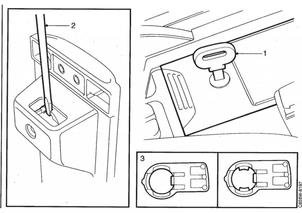

Ich habs noch nicht ausgebaut, aber zumindest laut Werkstatthandbuch geht das nur zerstörend wie folgt:
Austausch des Schloßzylinders,
Mittelkonsole Handschuhfach
Fahrzeuge mit Beifahrer-Airbag haben ein versperrbares Handschuhfach in der Mittelkonsole.
1 Deckel öffnen und den Schlüssel stecken lassen.
2 Schloßzylinder und Sperrzunge mit einem Schraubenzieher auseinanderbrechen.
3 Schloßzylinder herausziehen und Sperrzunge losmachen.
Hinweis: Die Sperrzunge wird dadurch zerstört und muß erneuert werden.
4 Neue Sperrzunge einsetzen.
5 Schloßzylinder eindrücken. Darauf achten, daß die Sperrzunge den Schloßzylinder arretiert.
Funktion kontrollieren.

Auch wenn das hier was älter ist, zum einen herzlichen Dank für die nützlichen Grafiken und Anleitungen. Soeben habe ich das Schloß getauscht. Nach einiger Fummelei,hats dann ganz einfach geklappt.
Wie in einer der Grafiken beschrieben, geht man mit einem Schlitz Schraubenzieher von vorne zwischen Schloß und Riegel und hebelt das Schloss nach oben heraus. Bei mir hat es in der geschlossenen Stellung besser funktioniert als in der offenen. Man braucht in der Tat einen neuen Riegel, den hab ich beim Freundlichen Saab Vertragshändler für 7€ aus Schweden kommen lassen. Einbau ist dann sehr einfach.
Hier noch zwei Fotos vom bestellten Teil und vom ausgebautem Schloss
