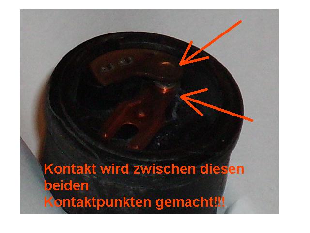

Hier nochmal für Besserwisser, die es ja gelernt haben! (nur nicht richtig).
Und aus dem Fenster hast Du Dich gelehnt.
Deutlich zu sehen, 2 Kontakte und die Bimetalllasche, die dann bei erreichen einer best, Temp. nach obe federt und den Kontakt macht.
Sind die Konakte (wie bei Relais . oder kommst Du mir da auch mit hohem Widerstand und warmleiter...) oxidiert (verbrannt), ist der Übergangswiderstand im geschalteten Zustand zu groß (oder auch kein Übergang), so dass - der Lüfter in diesem Fall - nicht mehr geschaltet wird.
Das Bimetall macht sich die unterschiedliche Ausdehnungskoeffizienten von 2 Metallen (daher der Name) zu Nutze. Die Metalle sind übereinander angebracht und ab einer best. Temp. und damit Ausdehnung ist die Ausdehnung des einen Metalle soviel größer, als die des anderen, dass die Lasche sich biegt....das macht dann klick und ist ähnlich wie bei Haarspangen....kein langsames Annähern...
