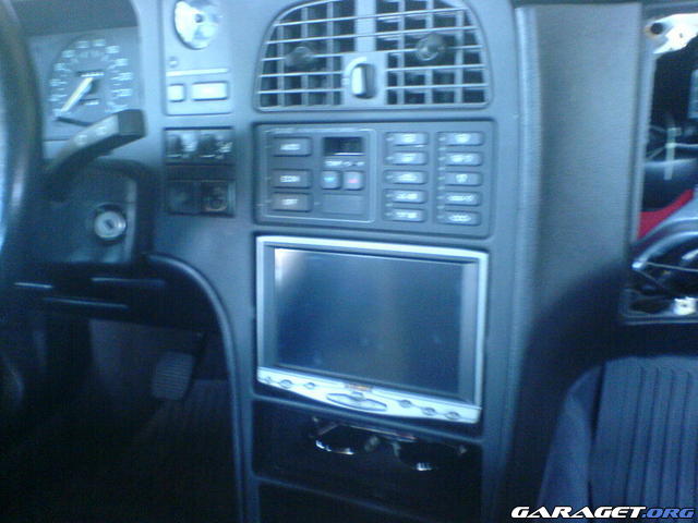

hat einer von euch schon mal nen Navi im 9k verbaut? So'n richtig schönen großen Bildschirm in die Mittelkonsole eingebaut? Eventuell sogar mit Steuerung fürs ACC, DVD Wiedergabe und so Spielzeug?

Ich habe von Alpine ein System mit ausfahrbarem Schirm. DVD (im mittleren DIN Schacht) und TV eingeschlossen. Die Head-Unit habe ich im DIN-Schacht direkt unter der ACC verbaut. Wenn der Schirm ausgefahren ist, dann verdeckt er zwar die ACC-Steuerung, aber dafuer ist diese ja 1. automatisch und 2. ist der Schirm dann ausreichend hoch. Klar waer's besser AUF dem Armaturenbrett, aber dann denke ich den Aufwand nicht wert.

an das hab ich auch schon mal gedacht, bin auch grad am planen. aber dann fällt das einzige ablagefach für cd's weg :frown::frown::frown: . und in den seitenfächern der türen schepperts immer so....
hab überlegt, es so wie der vom bild vom superaero zu machen und den steg zwischen den zwei fächern unter dem acc zu entfernen. aber das ist ein eingriff, den ich meinem saab eigentlich nicht antun möchte... (und werde).
Nun, so schlimm ist der nicht. Bei Bedarf ein neues Armaturenbrett rein und schon ist es ungeschehen...(gibt's in schwarz bei ebay für ein paar €, in Wurzelholz mitunter auch rel. günstig...)
