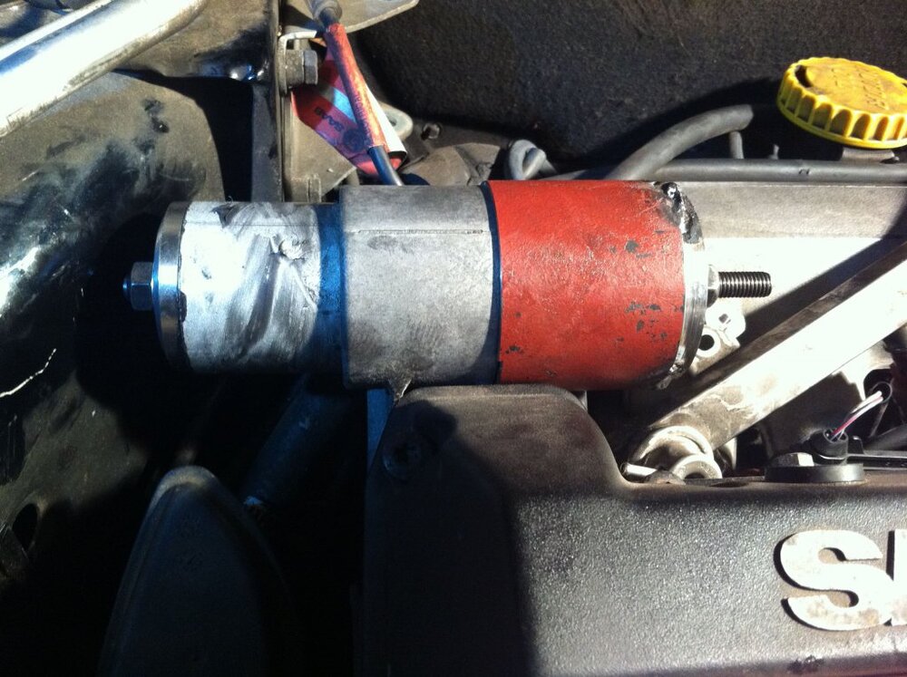

Ich selbst habe mir vor kurzem das Spezialwerkzeug gebastelt, zeitlicher Arbeitsaufwand um beide Lager zu wechseln 20 Minuten.

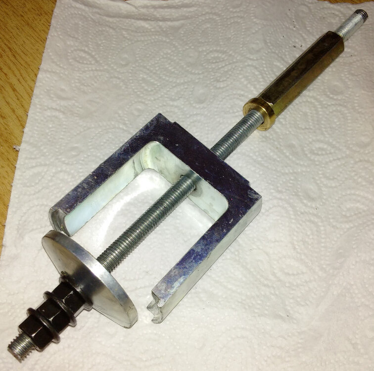

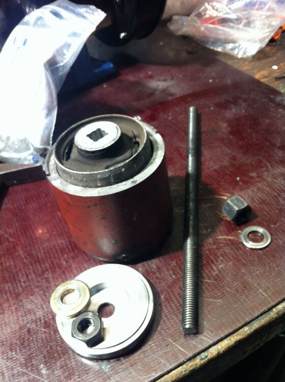

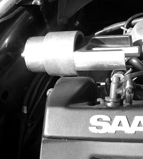

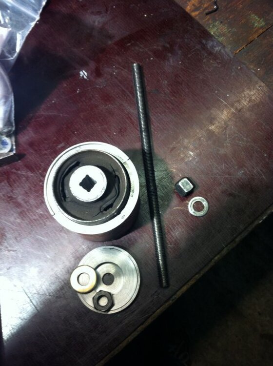

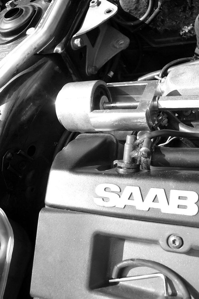

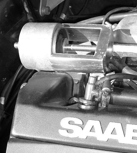

so geht's:
- abzieher bei elkparts.com kaufen (9000 M85-98 Upper Torque arm Bush Tool)
- neue buchsen besorgen
- hintere buchse samt stütze rausschrauben;
- buchse aus dem losen arm raus/rein (schwierigkeit ist vor allem beim reindrehen nicht zu verkanten, u-scheibe vom abzieher mit etwas schmieren, weil wenn's quietscht ist reibung unnötig groß) oder gleich neu kaufen mit arm, ist dann etwas teurer als nur die buchse
- behälter servo rausheben und woanders hin verdingsn
- die vordere buchse ist etwas schwieriger, ich hab die auf halber strecke zersägt
:biggrin:
- bei der vorderen buchse gibt's nur einen versuch: also erst reinziehen wenn halbwegs gerade
- in 20 min soll das gehen?! hab ich aber nicht so turbo schnell hinbekommen, war'n ordentliches stück arbeit, aber wer's nunmal nicht lassen kann.. :cool:
Hab das bei mir auch vor kurzem mit dem Tool gemacht. Beim ersten Versuch hat es mir das Gewinde der Gewindestange zerquetscht, nachdem die Mutter aufgegeben hatte. Paartsforsaabs (UK) hat mir aber eine neue geschickt - ich hatte argumentiert, dass das Material zu weich sei.
Beim zweiten Versuch habe ich noch mehr darauf geachtet, dass die Buchsen genau im rechten Winkel sitzen - also nicht reinziehen und hoffen, dass die dann noch gerade reinrutschen. Außerdem ordentlich einfetten, sonst fressen die sich fest. Statt der mitgelieferten Mutter habe ich die vom vorderen Bolzen genommen (der, den Du rausschrauben musst, um den torque arm ausbauen zu können) - die hat eine größere Auflagefläche. Die mitgelieferte Mutter habe ich zum Kontern genommen. Und darauf achten, dass die Aussparungen der Buchsen in "Zugrichtung" liegen - sonst vibriert der ganze Karren und Deine Sitze werden zum Massagesessel - auch das musste ich erst lernen... Das tool ist nicht ganz billig, lohnt sich aber und sollte immer noch preiswerter sein als das in der Werke machen zu lassen.
Hat so übrigens super geklappt

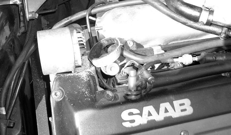

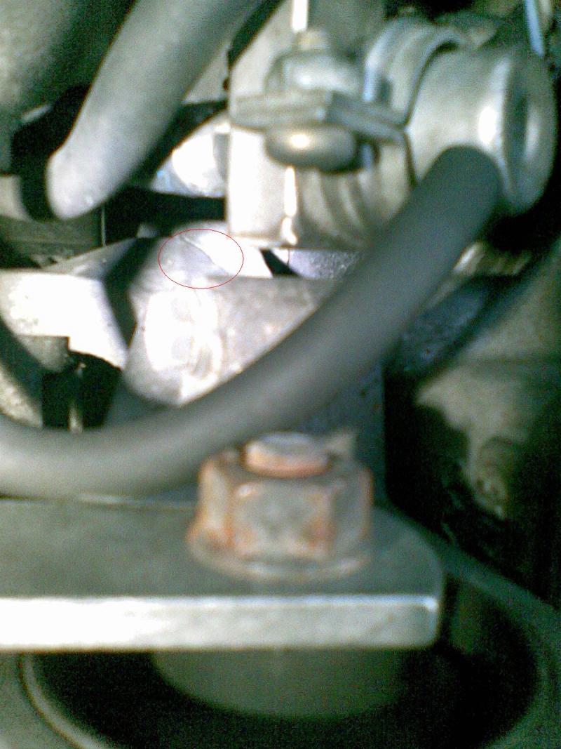

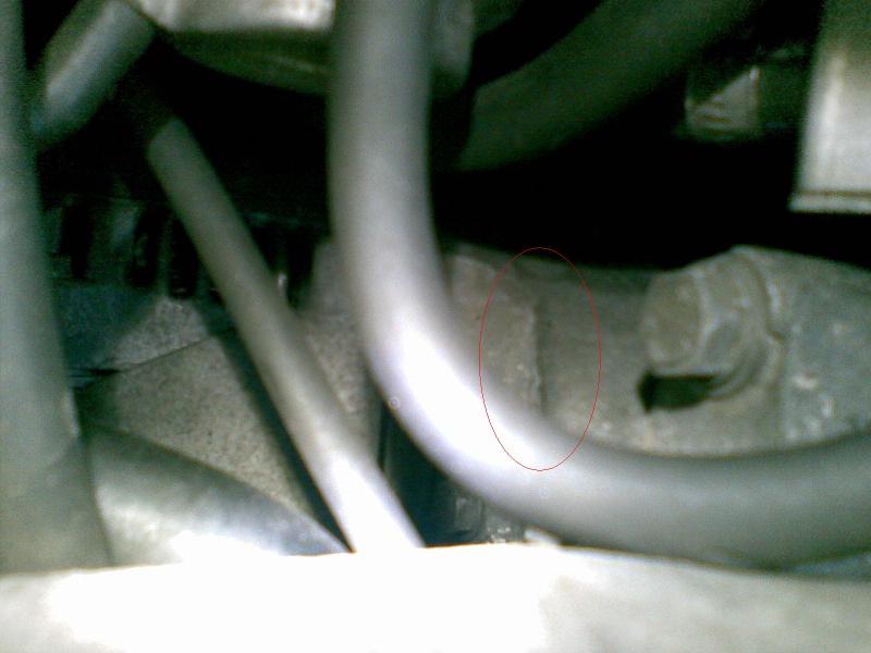

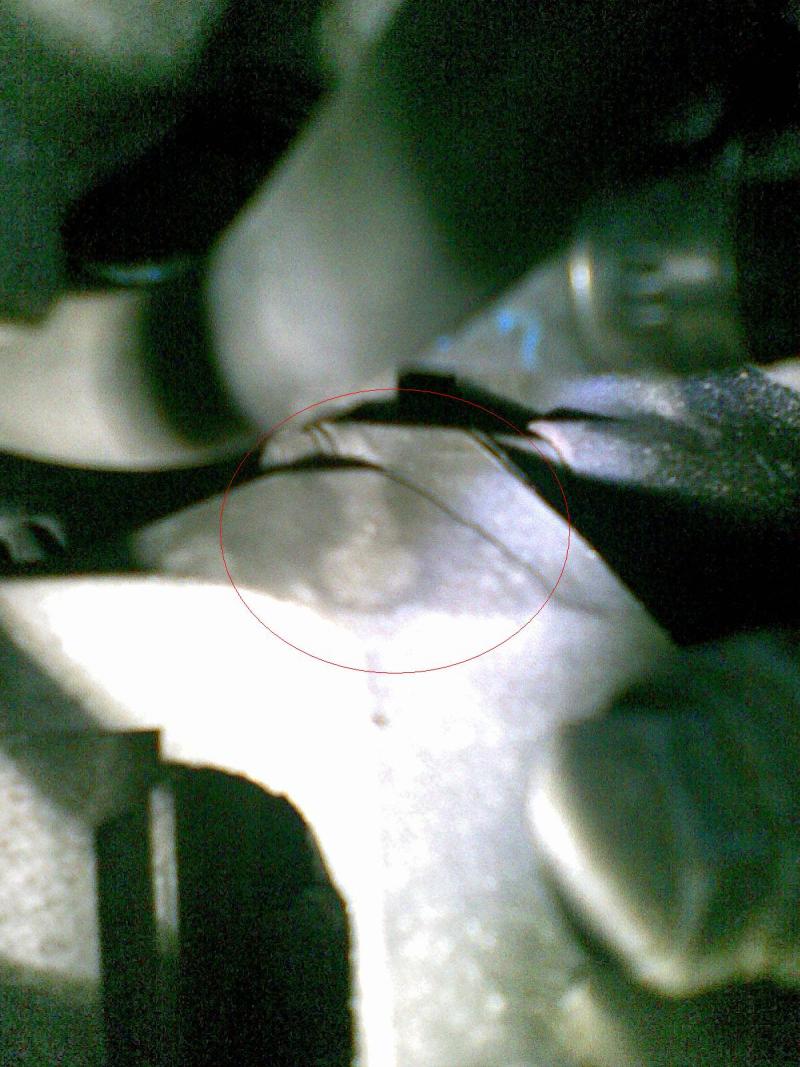

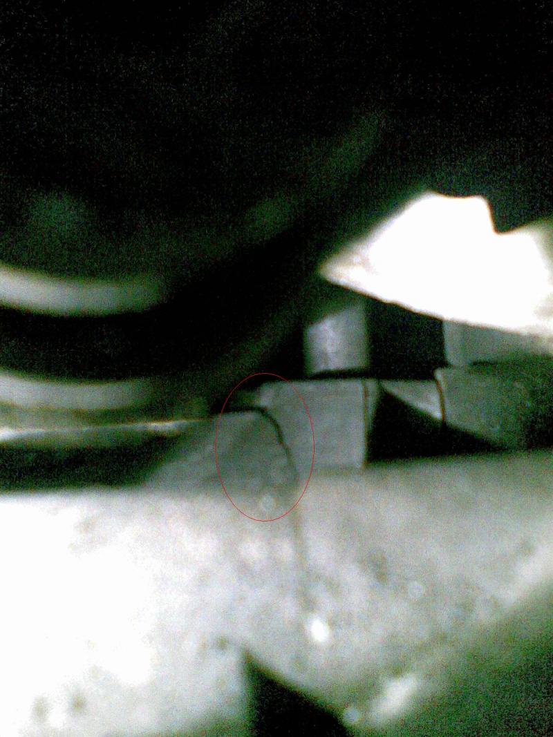

Hab gestern gesehen, daß die zwischen Lima und Motorblock nen Riß hat! Hatte das schonmal jemand?

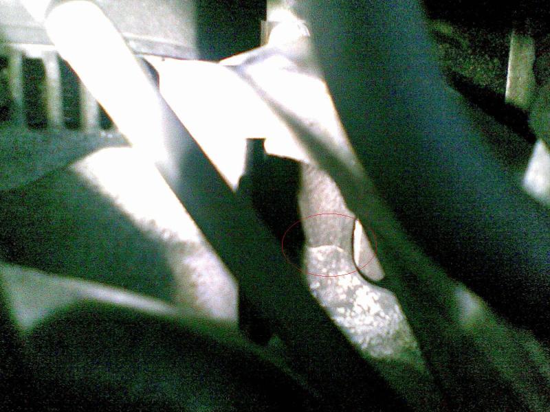

Is´n Bißchen schwer zu beschreiben: Die Konsole ist auf ihrer Unterseite zwischen der Schraube, die in den Motorblock geht und der Befestigung der Lima vertikal nach oben eingerissen; auf der Seite zur Mitte des Motorraumes hin. Der Riß sieht so aus als wäre er NICHT durch die Kräfte des Motors an der Drehmomentstütze entstanden, sondern eher durch die Lima selbst. Trotzdem komisch...:confused:

Mach mal ein Bild...
Vielleicht durch reinschlagen oder schief eindrücken unzulässig hohe Kräfte beim Auswechseln eingebracht?

Wenn ich das richtig verstehe, ist der Riß nicht längs der Einschalgrichtung der Buchse, sondern unten an den Verschraubungen, dürfte dann eigentlich damit nichts zu tun haben...
Hier sind Welche. Leider nur Handybilder bei wenig Licht. Gibt noch einen zweiten Riß (letztes Bild). :eek:
Tja, in der Tat hat das nichts mit dem Einpressen der Buchse zu tun.
Sind die unteren Lager in Ordnung?
