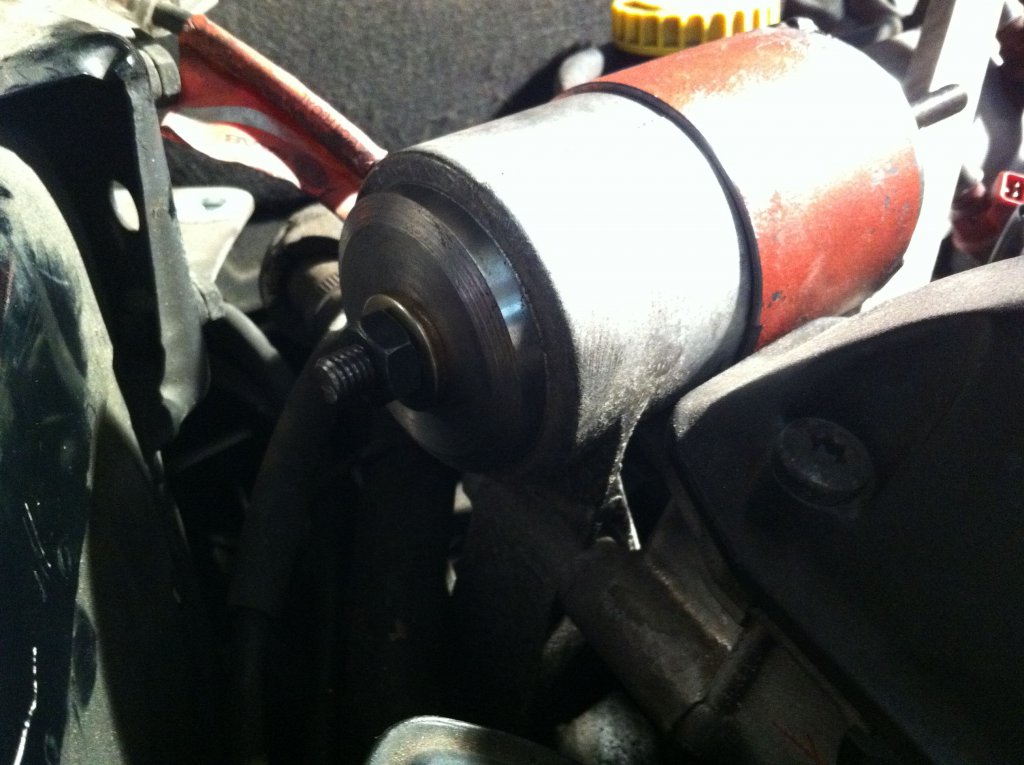

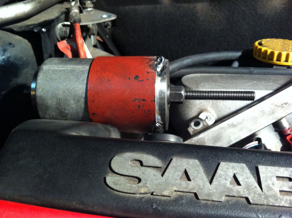

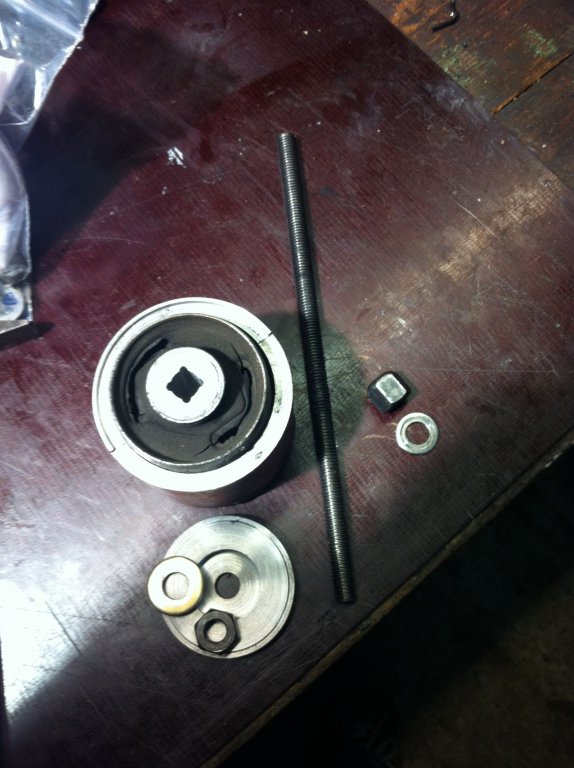

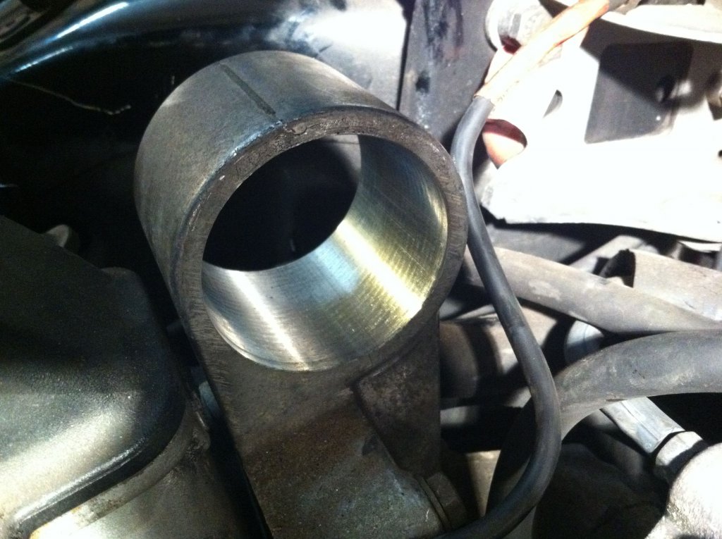

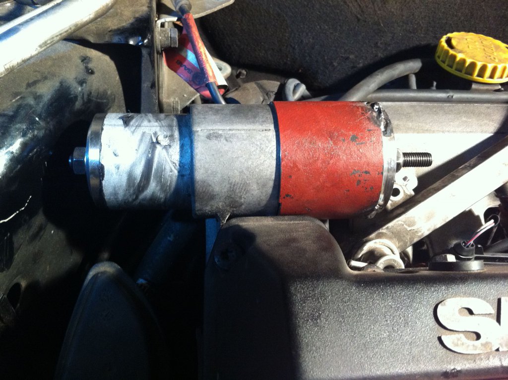

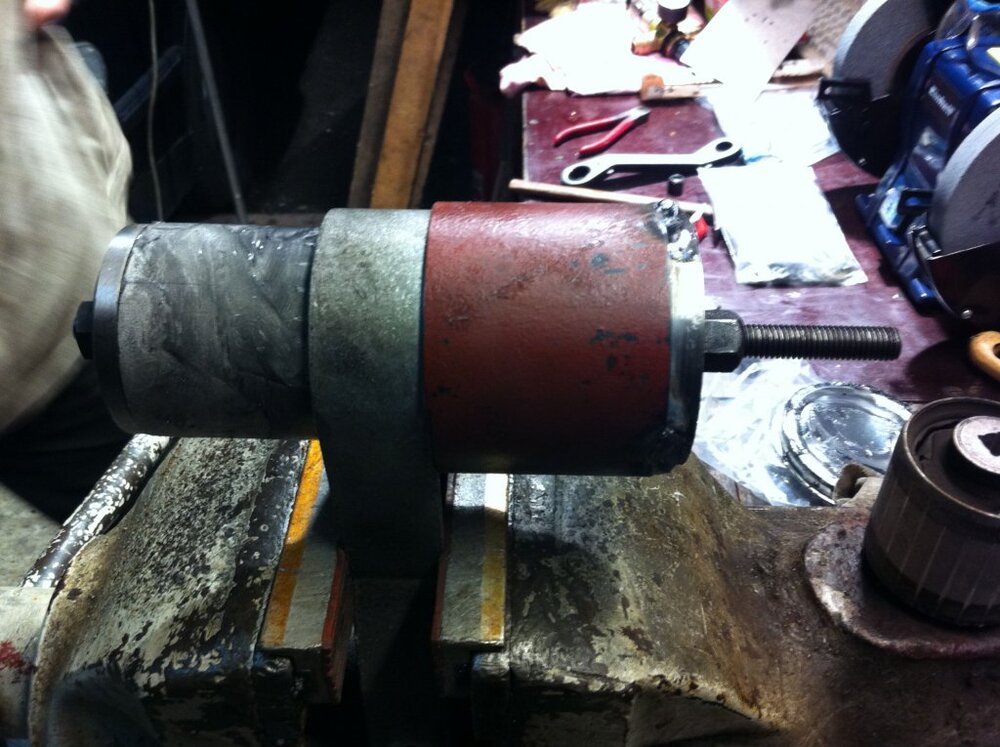

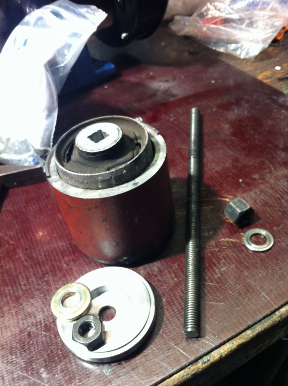

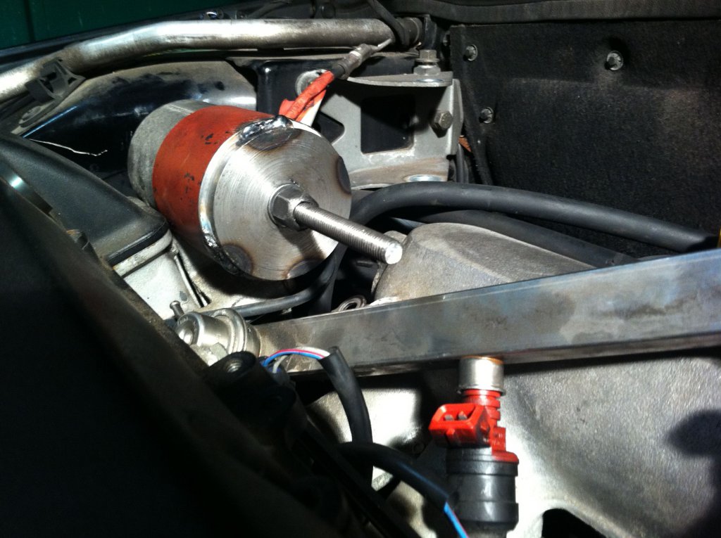

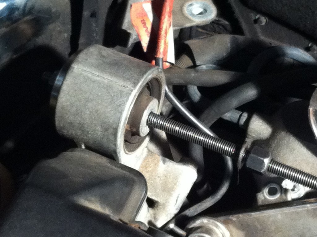

haben nun heute mal unser "spezialwerkzeug" zum aus- und wieder einziehen der buchsen für das obere lager - oder auch drehmomentenstützen - getestet. funktioniert wunderbar und hat eben den vorteil, dass man die motorseitige konsole nicht abbauen muss...:smile: nun gut - da unser werkzeug ein zylinder ist und sich nicht wie das "originale" mit zwei armen gegen die konsole stützt, muss die fuel rail abgeschraubt werden. diese wird dann mit allen einspritzventilen "beiseite" gelegt...
sowohl das ausziehen der alten, als auch das einziehen der neuen buchsen ging vollkommen problemlos...

haben nun heute mal unser "spezialwerkzeug" zum aus- und wieder einziehen der buchsen für das obere lager - oder auch drehmomentenstützen - getestet. funktioniert wunderbar (...)
Der Vollständigkeit halber: Die eingesetzte Gewindestange ist eine der etwas edleren Sorte. Wie auch die Muttern. Mit 'ner drei-bis-fünf-Euro-Stange und Muttern aus der gleichen Schublade wär die Aktion nicht mehr so wunderbar verlaufen.
(...) nun gut - da unser werkzeug ein zylinder ist und sich nicht wie das "originale" mit zwei armen gegen die konsole stützt, muss die fuel rail abgeschraubt werden. diese wird dann mit allen einspritzventilen "beiseite" gelegt...
Würde denn die Buchse selber an der fuel rail vorbeigehen?
Hallo !
Habe die Aktion auch im Herbst hinter mich gebracht . Tatsächlich ist es bei mir dann an der ursprünglichen Gewindestange aus dem Baumarkt gescheitert . Als die Buchse nur noch etwa 1cm herausgeschaut hat , ist die dann abgerissen . Bei einem weiteren Versuch dann gleich noch mal .
Die Werkstatt meines Vertrauens hat das Ganze dann im Prinzip ganz genauso eingezogen wie ich , nur eben mit einer professionellen gehärteten Gewindestange mit Feingewinde .
Damit steht und fällt die ganze Aktion !
