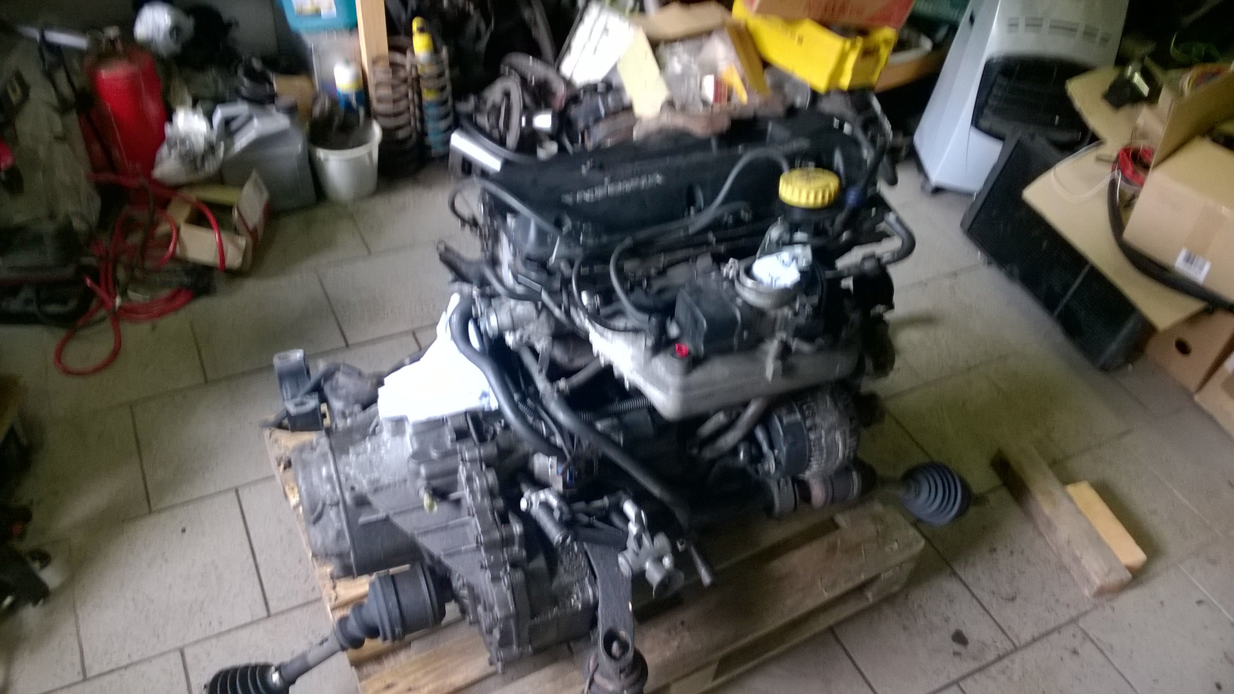

Demnächst hat etwas länger gedauert. Es kam noch verschiedenes dazwischen.
Der neue Motor steht jetzt immerhin schonmal neben dem alten. Einige Neuteile sind schon da, weitere bestellt. Halt so Sachen wie Riemenscheibe, Drosselklappe (wegen anderer KGE ab 2004), Lichtmaschine usw. ...
Im Moment suche ich noch nach einer Firma, die mir die Einspritzdüsen prüft, reinigt, aufarbeitet.
Die Wasserrohre und einige Schrauben sind beim Galvaniseur und sollten bald fertig sein. Ich hoffe daher, daß sich in den nächsten 4 Wochen Fortschritt erzielen läßt und der Viggen dann bald wieder fährt. :smile:
Nehme neue Einspritzdüssen erik. Die werden zu Schleuderpreise angeboten.
Nicht wirklich. Was man üblicherweise angeboten bekommt sind gereinigte Düsen, die auf dem Prüfstand anschließend gutgeprüft wurden. 4 Stück für ca. 180 Euro. Das kann man auch günstiger haben, wenn man seine eigenen Düsen einschickt.
Oder wo hast du (tatsächlich) neue für Schleuderpreise gesehen?
Frag mal bei saabcommander an. Er bietet doch eine Reinigung und Messung an.
Läuft schon. ;-)
Da hast du recht 110 euro, aber gereinigte hatte Ich nicht gesehen. Neu 70 Euro das Stück.
Ich habe die Siemens und die kosten 140 Euro 4 Stück neu aus den USA.
Ok, deckt sich in etwa mit meinen Recherchen. Siemens nützt mir nix, da ich ja alles Serie habe und belasse.

Du Saab hatte bei den neuen B235R Motoren die schmalen verbaut. Bei meinem letzten neuen Motor war die Ansaugbrücke die dran war auch für die schmalen Einspritzdüssen vorgesehen und nicht für die roten dickeren von Bosch.
Ok, guter Hinweis. Schaue ich mir nochmal an. Ansaugrohr hat aber die gleiche Nummer wie vom alten.
