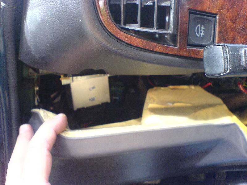

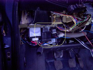

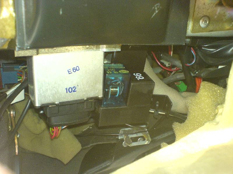

so, habe jetzt so ein teil drin...
WER ERKLÄRT MIR WIE DAS FUNKTIONIERT :confused:
Danke und Grüße!
Alex P.

ich bin zu blöd... es geht nicht :confused:
ich geb das ding zurück! alles scheiße!
Input-Error oder Relais kaputt?
funktionieren tut ja alles, außer dem programmieren eben, und das ding ist neu...
nicht verzweifeln - ich schaus mir beim näxten Stammtisch mal an
