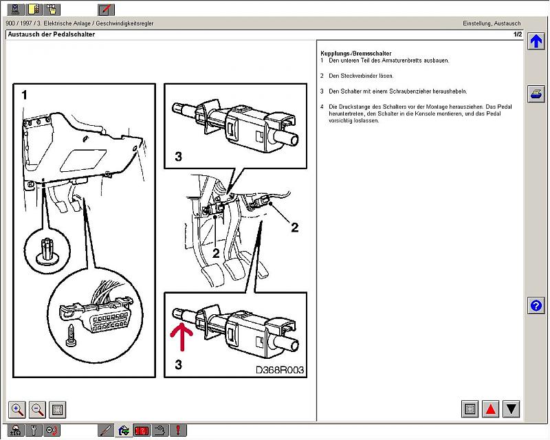

Du siehst im Anhang die Lage der Pedalschalter am Brems- und Kupplungspedal.
Die Stifte in den Schaltern müssen die richtige Länge haben, sonst schaltet der Tempomat nicht.
Drücke das jeweilige Pedal mit der Hand nach unten und ziehe den schwarzen Stift (siehe Pfeilmarkierung) heraus; Du spürst eine Rasterung beim Ziehen.
Dann lässt Du das Pedal langsam wieder zurück. Dadurch wird der Stift auf die richtige Länge eingestellt.
Prüfe dabei auch, ob die Stecker richtig auf den Schaltern sitzen.

wäre ich jetzt eine Frau, könnte ich dich knutschen (Scherz am Rande):smile: . Und siehe da, der Tempomat funktioniert wieder bzw. bei mir zum ersten Mal!!! Ich habe alle deine Schritte und Vorgänge nach der Reihe nach durchgeführt und bin bei dem Schalter am Bremspedal auf den Fehler gestoßen.
1. Der Schalter hing in seiner Aufnahme auf halb acht, da eine Nase abgebrochen ist!
2. Der Stift war nicht richtig eingerastet!
Du hattest Recht. Ich habe an dem Stift des Schalters gezogen und er ist eingerastet. Den Schalter habe ich erstmal mit einer passenden Unterlegscheibe von hinten fixiert. Danach habe ich mal provisorisch eine kurze Runde gedreht und siehe da, es funktioniert auf einmal.

Andreas vielen Dank nochmal ( auch für die super Zeichnung)und machs gut.....
