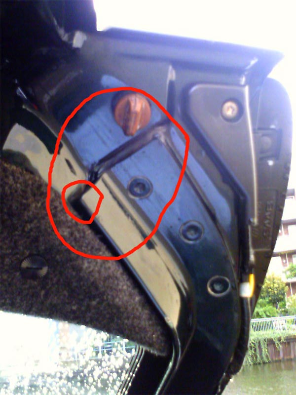

da auch ich nun bereits seit längerem mit dem Wassereinbruch im Kofferraum kämpfe, habe ich mir diesen Fred einmal zum Gemüt geführt. Da ich dachte, dass das Wasser bei mir durch die Spoiler-Verschraubungen eindringt, habe ich diese am letzten Wochenende abgedichtet. Schade nur, dass es nach wie vor reinregnet.
Ich habe mal ein Foto gemacht von der Stelle wo das Wasser sichtbar herabtropft. Der große eingekreiste Bereich ist der Bereich in dem das Wasser vermutlich fließt, der kleine rote Kreis ist der Bereich in dem sich der Tropfen bildet. Von dieser Stelle tropft dann das Wasser in erheblichen Mengen auf die Kunststoff-Leuchtenabdeckung auf der rechten Seite und läuft dann an dieser herunter und flutet den Teppich.
Nun meine Frage, kann hier ebenfalls die Ursache unter der seitlichen Kabelabdeckleiste liegen oder würde dann das Wasser an einer anderen Stelle sichtbar werden?
Gruß scrofter
Ja, genau da kommt es dann raus.
Seitliche Leiste abmachen und den unteren Bereich gut freikratzen (man sieht meist einen Riß in der Dichtmasse) säubern und dann neu abdichten. Das wars....
