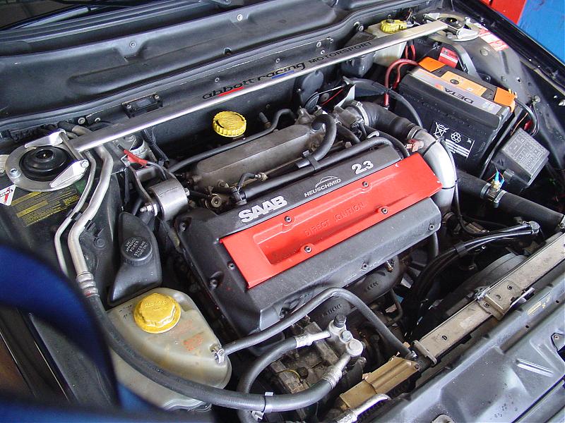

Eine Domstrebe ist im 9000 meiner Meinung nach eine sehr lohnende Investition, und zwar nicht nur, wenn der Wagen jenseits von 400 PS bringt. Bei meinem Aero hat es nicht nur dazu gefuehrt, dass der Wagen genauer zu lenken ist und sich insgesamt praeziser faehrt, es hat auch die Knistergeraeusche aus dem Armaturenbrett fast komplett beseitigt.
Wenn man eine sportlichere Abstimmung des Wagens will, sind natuerlich immer noch Federn und Daempfer zuerst dran, aber wenn das erledigt ist, wuerde ich jederzeit wieder eine Domstrebe verbauen.

Für mich stellt sich halt die Frage, ob ich mir mal eine vom Saab bestell, die dann evtl. nicht passt, oder ob ich mir gleich irgendwo eine anfertigen lasse.

Eine Domstrebe hat Einfluß auf die Steifigkeit der Karosserie. Vor allem im Vorderwagen. Dabei ist es eigentlich völlig egal ob der Motor längs oder quer eingebaut ist. Ebenso ist die Leistung des Motors absolut nicht ausschlaggebend!!
Und wenn Du in der Kurve angasen willst, dann ist es völlig Banane ob da nun 50 oder 500 Nm an der Karosse zerren, wenn diese nicht steif ist.
Der Sinn der Strebe ist es, die Achsgeometrie in der Kurve zu erhalten, da der Vorderwagen statisch relativ instabil ist. Und dann kommt es nur auf so unwichtige Dinge wie Kurvengeschwindigkeit, Fahrzeuggewicht, Federwege Dämpfung, Karosseriestatik und Gewichtsverteilung an und nicht unbedingt ob du da 500 PS drin hast.
In den Kurven werde ich dann mit einem 9000i mit 126PS vielleicht keine Kreise um einen 9000 aero fahren, aber wenn die Steifigkeit der Karosserie stimmt werde ich sicher ein Quentchen schneller sein als der "Bolide".
Multipliziert man das mit frischen originalen Fahrwerksbuchsen und neuen Dämpfern ergibt sich im Handlich ein deutlicher Vorteil.
So, und um die Frage zu beantworten: Laß die Domstrebe, so Du denn eine haben willst, lieber anfertigen als zu experimentieren. Dann passt es auch und Du ersparst die jede Menge Frust wenn der Kram nicht passt.

Domstrebe im 9000 würde ich jederzeit wieder machen. Auch ohne ein Fahrwerk hast du spürbare Verbesserung! Der Wagen liegt vorne deutlich besser in Kurven und untersteuert weniger.

Wie gesagt eine Domstrebe macht nur in Kombination mit einem Fahrwerk Sinn,denn mit dem Fahrwerk wird der Effekt durch die Domstrebe deutlich angehoben in Sachen Steiffigkeit ,beim Serienfahrwerk dürte sich das wie gesagt meiner Meinung nach kaum bemerkbar machen.
Auch das wage ich zu bezweifeln. Des Hauptproblem hier: Die meisten hier fahren mit mehr oder minder ausgelutschten Fahrwerksbuchsen rum. Also sollte die Devise lauten: Alle Buchsen auf Sollzustand bringen, Probefahrt machen und dann die Domstrebe rein und nochmal fahren. Wollen wir wetten das Du deine oben getroffene Aussage dann nochmal überdenkst? Das bedingt einfach die Physik....
Mit einer Aussage hast du allerdings Recht: Mit einem Fahrwerk wird der Effekt der Domstrebe noch deutlicher. Allerdings gilt auch hier: Was nützt ein Balken zwischen den Federdomen wenn das "Sportfahrwerk" der letzte Plunder ist? Du währst überrascht zu was das Serienfahrwerk fähig ist. Aber anstatt erstmal den ersten Schritt zu machen, wird meist erst der zweite erledigt. Die Basis ist schrottreif, aber hauptsache tiefes Fahrwerk und Domstrebe.

Natürlich fällt die Wirkung einer Domstrebe bei leistungsstarken Fahrzeugen und ebenso bei Sportfahrwerken mehr auf, da man hier meist höhere Kurvengeschwindigkeiten erreicht. Insofern...

Ausgeschlagene Radlager sind mir lieber, als eine verzogene Karosserie. Und das ist mit entsprechender Tieferlegung (über 40mm) ohne Domstrebe möglich. Durfte selbst mal so einen Golf betrachten.
Die Herren in Trollhättan verbauen bereits serienmäßig Domstreben seit der Einführung des 900/II. Das nur mal so zur Info nebenbei. Das diese in der Effektivität Verbesserungspotenzial bergen ist allerdings kein Geheimnis.
Und das ein erhöhter Verschleiß der Radlager auf den Einbau einer Domstrebe zurückzuführen ist, halte ich für relativ weit hergeholt. Ehr noch würde ich deine Satzpassage"....jedoch waren meist Domstreben dabei." als Ansatzpunkt nehmen. Denn offensichtlich war diese nur ein Feature neben härteren Dämpfern, Federn und Buchsen, oder irre ich? Und strafe mich Lügen: Aber wer sich derartig um Fahrwerksverbesserungen bemüht wird diese "Verbesserungen" auch nutzen wollen, oder? Das könnte eine der Ursachen sein. (Rein spekulative Annahme meinerseits)
