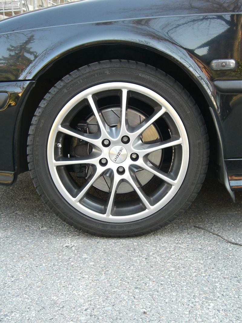

Genau. Aber selbst meine 17" Dezent N hätten die Mehrkolben- Alternativen nicht zugelassen. Das kommt dann erst, wenn ich nen 9-5 Aero pimpe :-)

Nur leider ist das Design kein "must have" für mich um 2 x 2.000€ für neu Sommer- und Winterschluppen auf den Tisch zu legen. Genau daran ist die 16" Brembo-Anlage von Stephan bei mir gescheitert.

Die meisten Fragen kann dir sicherlich stelo beantworten. Hat er ja gemacht. Auf jeden Fall kannst du jedoch 16" weiter fahren. Die sind auch noch bei meinem Viggen eingetragen. 17" brauchst du (minimum), wenn du eine "große" Bremse verbauen möchtest.
Du kannst die Sättel weiter verwenden. Nur Adapter + Scheiben werden getauscht.

zu 1) Nicht ganz: Bremssattel ist beim Viggen der Gleiche, aber er hat einen Adapter/Halter. Die Bremsbeläge sind übrigens ebenfalls gleich. Den Adapter gibt es bei Saab zu Apothekenpreisen, daher habe ich ihn zusammen mit der geschlitzten 308mm Bremsscheibe bei partsforsaabs.com geordert.
http://www.partsforsaabs.com/product_info.php?cPath=52_527&products_id=3131
Jetzt kommt aber ins Spiel, dass der Adapter doof in rot ist! Daher habe ich Sattel und Adapter schwarz mit Sattellack lackiert. Kostenpunkt 30€
Die runden, inneren Schutzbleche müssen ein bisschen abgeflext werden, damit nix schleift. Ist billiger, als neue zu kaufen.
zu 2) Ja, ich fahre meine 16" Originalfelgen im Winter.
zu 3) Es sind Original GM/Saab Bauteile und man kann sicher problemlos ohne Eintragung leben. Ich habe es eintragen lassen, zusammen mit einer Inspektion und dem Werkstatt-TÜV. Meine Klitsche (leider dicht) war halt Saab-Werkstatt und mich bei den Modifizierungen unterstützt und auch mitgebrachte Teile angebaut. Das können aber natürlich auch andere.
