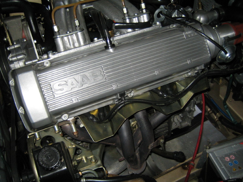

Ist dieser Krümmer deiner Meinung nach der beste?
Wenn du Mal wieder beim Evangelos bist, und er so etwas rumliegen hast denk an mich...;-) Danke an 85_swiss für das Bild vom besten und saubersten Motorraum.
Kann ich so ohne weiteres den Kat rausnehmen (aus Mattis Beitrag schließe ich, dass die Katversion per se eine niedrigere Höchstgeschwindigkeit hat!) und sonst alle anderen Komponenten wie die Lambda-Regelung z.B. unberührt lassen?

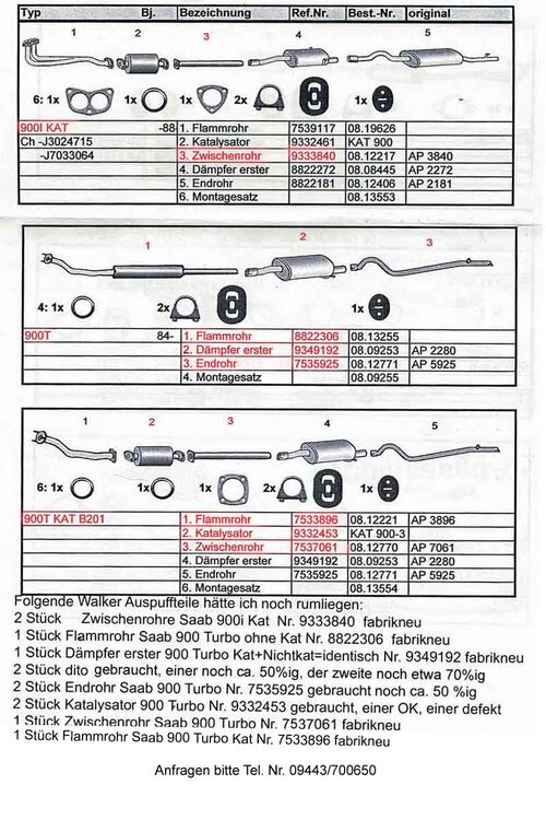

Um den Test durchführen zu können bräuchte ich wahlweise einen defekten Kat oder zwei Kat-Flansche (ich muss mir ja ein Zwischenrohr zurechtschweißen).
Hat irgendjemand so 'was für mich?
Wenn ja bitte melden PN oder Telefon 0172 4074550
