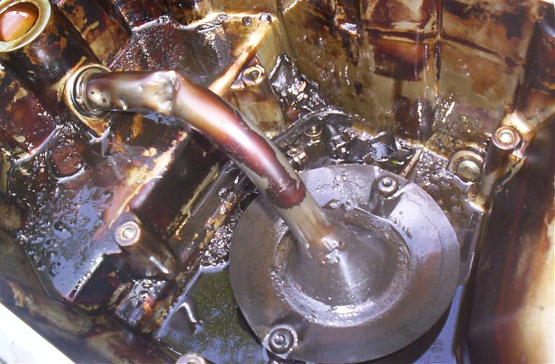

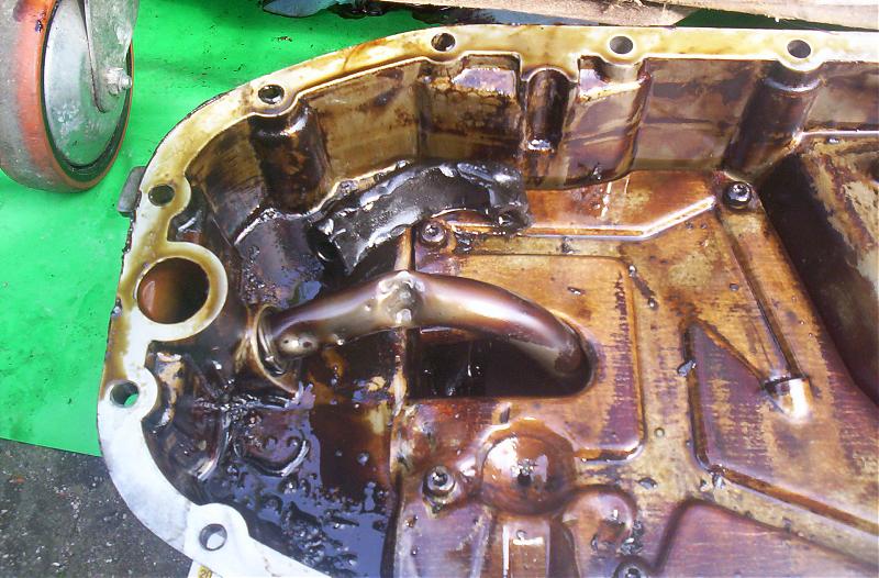

Als Anlage mal ein Bild vom jetzigen Zustand meiner Ölwanne. Der schwarze unförmige Klumpen, der herumliegenderweise dort zu sehen ist, war übrigens das Gegenlager vom Pleuel...

Nun denn, wollt Ihr noch so ein leckeres Bild sehen? Bitte sehr:

Woher die Beule im Steigrohr? Wohl doch Steuerkette! Dafür sprechen auch Die Abdrücke der verbogenen Ventile im Zylinderkopf insbesondere dein 1. Zylinder. Und sind die krumm sind sie eben offen.
Nein, das ist ausgeschlossen, die Steuerkette hat überhaupt keine Verbindung zu diesem Bereich. Und meine Steuerkette ist INTAKT!!! Lies meine Beiträge bitte genauer, dann weißt du auch, was das Steigrohr so deformiert hat: nämlich das Pleuel-Gegenlager. Du kannst dir ja vorstellen, daß dieses bei 160 km/h und der entsprechenden Drehzahl wie ein Geschoß auf das Steigrohr einschlug.

Normalerweise würd' ich bei dem Schadensbild als erstes annehmen, daß der Kolben vom betroffenen Zylinder nach oben geschossen ist und alle vier Ventile in den Kopf genagelt hat, danach dann die restlichen Brocken des Pleuels nach unten weggegangen sind. und im Bereich der Ölsteigleitung eingeschlagen...

Ich tippe bei einem derart auffälligen Schaden auf einen Haarriss im Pleuel oder Pleuellager, vielleicht noch ein abgescherter Pleuelbolzen. Oder eine Dreckkruste, die an einem Pleuel die Schmierung unterbrochen hat.
Halte jede Wette, der Kettentrieb sieht aus wie neu.
Wenn da irgendein Fehler gemacht wurde, dann vielleicht zu sparsames Reinigen der Ölkanäle bei der Motorüberholung.

Das mit der Ölkanälereinigung könnte sein, nur erklärt das den Ölverlust nicht. Sollte der Lagerschaden eine Folge des Ölverlustes sein, müssten dann nicht alle Lager davon betroffen sein? Also, die Nockenwellenlager sind jedenfalls nicht eingelaufen. Die Ausgleichswellen auch nicht. Insofern könnte die Theorie mit dem Haarriß im Pleuel zutreffen.

Na ja, da Du möglicherweise eine längere Zeit nur mit einem ständig weniger werdenden Rest-Hauch von Öl gefahren bist, ist es natürlich kein "echter" Folgeschaden eines Materialfehlers, sondern es hat da gekracht, wo das schwächste Lager war.
In jedem Bauteil gibt es halt jeweils mehr oder weniger schwache Stellen. Nicht nur durch Fertigunsmängel, sondern einfache unvermeidliche Spannungen. Deshalb sind ja nachfolgende Wärmebehandlungen wie das Spannungsarmglühen so wichtig.
Nicht umsonst werden im Rennsport bevorzugt Bauteile eingesetzt, die schon eine gewisse Lauf- oder Lagerzeit hinter sich haben und sich dadurch das Werkstoffgefüge gesetzt hat...
Würde mich mal interessieren, ob der Kolben unmittelbar vor dem Kollaps wegen Ölmangel mal kurz festgegangen war. Dann ist die Ursache für die Überlastung, die zum Bruch geführt hat, eindeutig nachvollziehbar.
