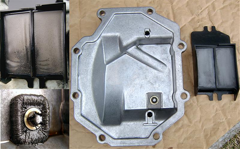

Eine Möglichkeit währe der ganz feine Metallabrieb von den Zahnradstirnflächen und der Synchronisation. Am beiliegenden Foto sieht man schön den schwarzen Abrieb-Ölschlamm, der am Magnet im hinteren Gehäusedeckel festklebt. (Die Bilder zeigen den Getriebeölfilter im Gehäusedeckel vor und nach der Reinigung).
Danke fürs Foto ! (Grafik speichern unter... :smile: )
