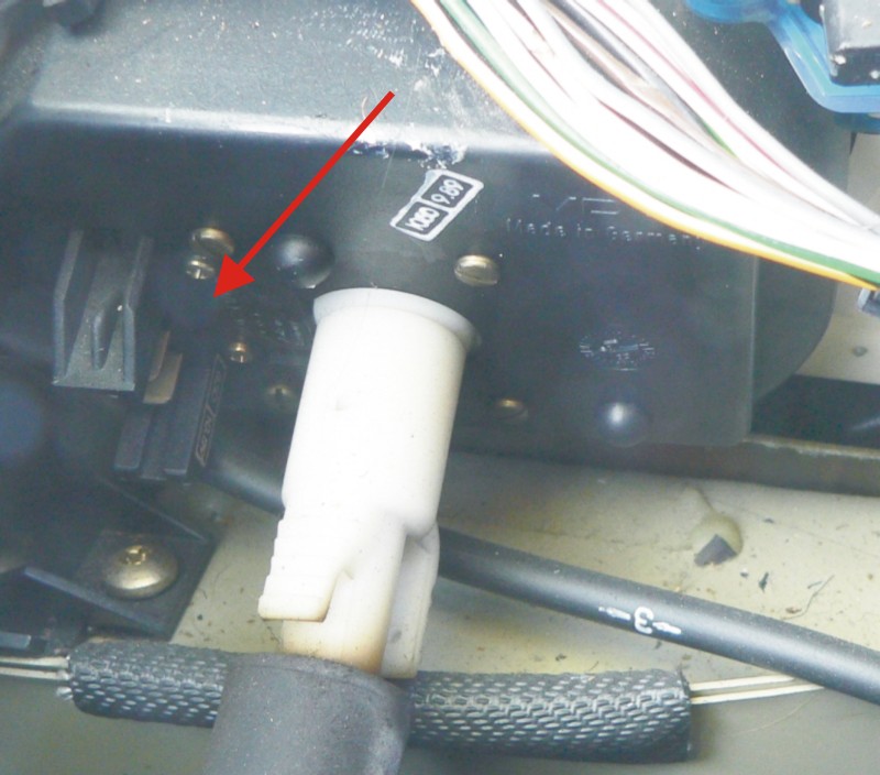

3-poliger Stecker direkt rechts neben der Tachowelle; '8-polig' ist da nix
Bis 89 gab es einen gesonderten Impulsgeber, den man auf den Tacho hinten aufschrauben konnte.

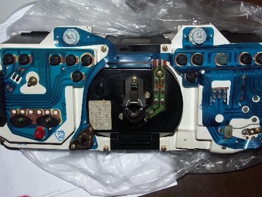

So sah das aus - die kleine abgewinkelte Platine ist der Sensor.
Gruß Helmut
Super Danke,
das bringt schonmal Licht dahinter.
Sieht nach 6 Pins aus und ggf. ist ganz oben oben auch noch ein Stecker mit 2 Anschlüssen?
In jedem Fall ist dieser Teil definitiv separat vom Rest und somit sicher einfach zu Aktivieren mit dem entsprechenden Belegen der Kontakte.

Das sind zwar 6 Pins und oben ein Anschluß für einen Stecker,aber: wenn man genau hinschaut erkennt man, daß die Kontakte jeder Seite durchverbunden sind. Demnach nur zwei Anschlüsse - ich hab's mir im Original nochmal angeschaut.
Gruß Helmut

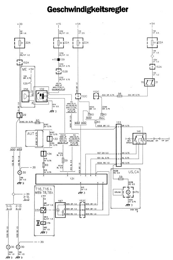

Hallo, bin auch gerade am Tempomatnachrüsten. Kann mir mal jemand bestätigen, daß die Version die ich hier habe (Baujahr 90) die mit dem dreipoligem Stecker ist? Und muss nur der mittlere zum Steuergerät oder, wie laut Schaltplan, ein Kontakt mit Plus, den anderen mit Masse versorgen?
Wäre für Variante 2. Kann natürlich sein, daß der NaviEinganz so hochohmig ist, daß es auch so reicht. Habe zwar in meinen 900er auch Tempomaten, bilde mir aber ein, damals im AuCab (vor Tempomateinbau) für das Navi wirklich nur den mittleren Kontakt gebraucht zu haben. Kann aber nicht schwören, daß da nicht schon ein Stecker mit Spannungsversorgung drauf saß (MY '91).

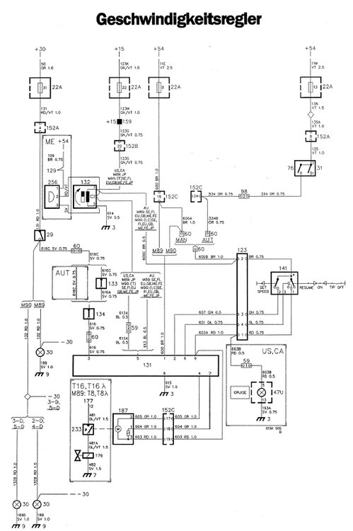

Ich hatte mir mal in Vorbereitung zur Nachrüstung folgende Seiten ergooglet: Der Tempomat verfügt über einen Debug-Modus mit dem man einiges testen kann. Du musst nur die in den Staaten übliche Cruise-Lampe an PIN 9 nachrüsten.
http://www.thesaabsite.com/images/ng900cruisepg1.gif
http://www.thesaabsite.com/images/ng900cruisepg2.gif
http://www.thesaabsite.com/images/ng900cruisetestvalues.gif
Der allerletzte Punkt testet auch das Speedsignal, so daß du auch ohne Oszilloskop zumindest grob abschätzen kannst, ob das Signal so ist, wie es sein soll.
Als Anhang noch mal den Anschluss der Cruise-Lampe.
