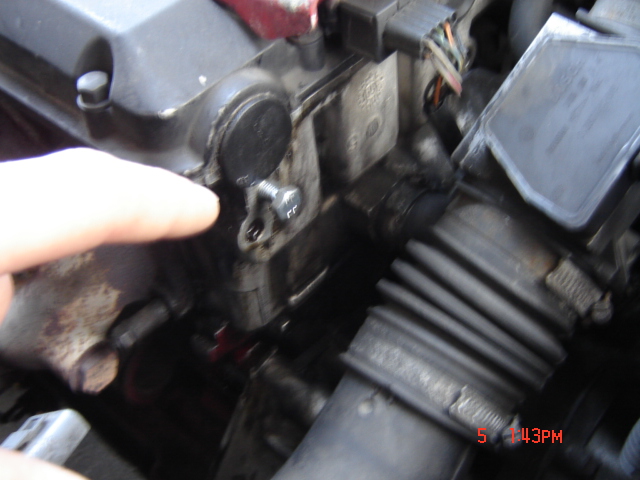

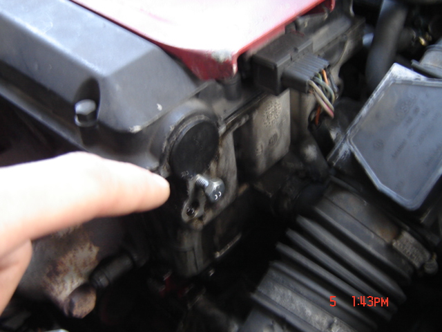

M8 Schraube unter der DI
ich möchte doch lieber nachfragen ob es gut ist wenn
diese Sechskantschraube unter der DI Kasette reingeschraubt ist?
Da ist Öl rausgetröpfelt deswegen haben wir da eine Schraube
reingezaubert....
Normalerweise ist in der oberen großen Bohrung ein Metalldeckel,der mit einem Bügel gehalten wird. Der Bügel wird über dieses M8-Gewinde mit einer Schraube festgezogen. Das würde ich wieder so herstellen. Der Plastikdeckel sieht nicht gut aus.
Was für ein "plastikdeckel" sieht nicht so gut aus?
Der Gummistopfen war meines Erachtens für ältere Baujahre original ab Werk verbaut. Ursprünglich war dort der Flansch für den Verteiler (nur 2,0) und das M8 Gewinde zum befestigen des Bügel um den Verteiler zu fixieren.
die Schraube schadet nicht (ist eher eine M6, oder?) Das Öl könnte aus Zylinderdeckeldichtung kommen...
Könnte nicht, es kommt...:smile:
Dann hilft die Schraube aber nicht wirklich...
Vielleicht Radschrauben nachziehen :biggrin:
(Ist übrigens doch eine M8, Fotos können täuschen)
Ja ja,
ich mach die Ventildeckeldichtung neu.
:biggrin: Ja ja heisst nicht immer leck mich am Arsch.:biggrin:
