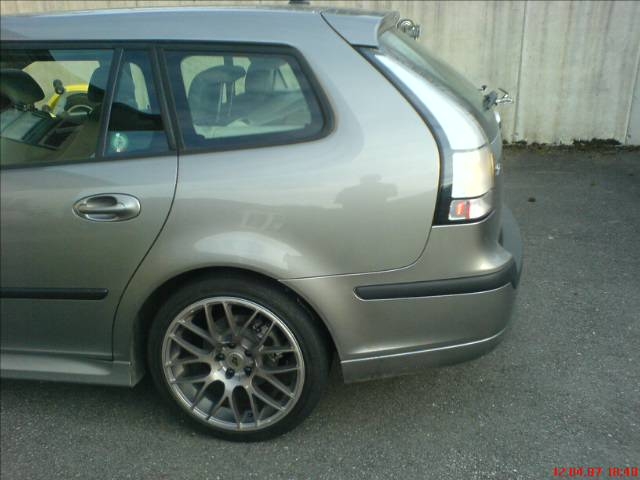

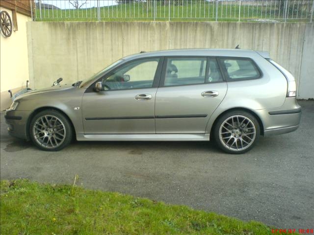

Und Beim neuen 9-3 II SC und seinen Ace 235/40 18" Alus habe ich die gleichen Radschra<uben gebrauchen Können, sagte mir jedenfalls der Dipl Ingscheniör:biggrin:
