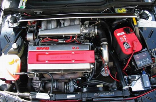

hat dein kumpel denn noch so eine zu hause? passt die denn auch in meinen wagen? weiß nicht ob das beim 2,3er anders ist!?! was soll die denn dann kosten? und wie wird sie befestigt? muss ich bohren oder nehme ich die serienmäßigen schrauben? ich habe gerade mal ein bild im netz gefunden... aber was an dem auto alles gemacht wurde! da ist die sicher auch selbst angefertigt worden... :shock:
ja das bild kenne ich. die strebe ist der kontur des "riemens" über der strebe im bild angepasst, d.h. sie macht rechts oben die leichte biegung mit, hat aber keine auswirkung auf die steifigkeit.
man muss nichts bohren. die drei schrauben pro federbein werden einfach rausgeschraubt, strebe drauf (evtl. musst du sie noch im lochkreis innen anpassen (bohrmaschine mit dem rundschleifer)).
