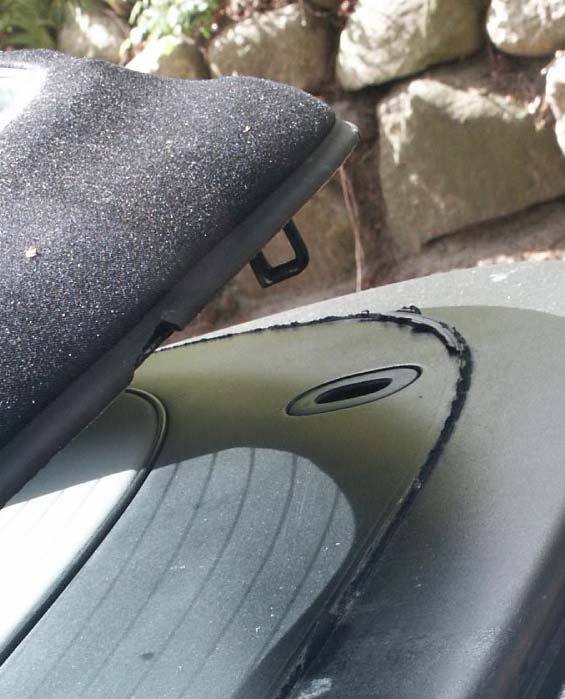

hallo mein 9.3.I bekommt nächste Woche ein neues Verdeck. Freue mich schon riesig allerdings wollte ich auch hinten am Abschluß des Verdecks die Gummis erneuern Artikelnummer 5113220 Kostenpunkt 385 Euros, Das hat mich natürlich vom Hocker geschlagen. Wir reden von ca. 2 m Gummiabschluß. Ein Bild habe ich mal beigelegt. Kann man das nicht auch anders lösen. z.B nur ein Stück, das defekte Stück austauschen, oder????
jedenfalls 400 Euro für ein Gummi, kann ich mir nicht leisten.

ja wäre schön, denn nächste Woche wird das verdeck gemacht. Ich hatte das Gummi bei Saab bestellt 34 Euro. heute wurde die zierleiste geliefert. man hatte sich vertan das Gummi kostet 385,- Ich wollte das natürlich zusammen machen lassen beim sattler.
Ja, das Gummi für 385,- ist das komplette Teil hinten einmal rum mit den zwei "Wassersammelkästen" an der Knickstelle dran. Mein Gummi ist an einer der Knickstellen schon seit Jahren eingerissen - es ist aber nie Wasser eingetreten. Ich sehe es auch nicht ein deswegen so viel Geld auszugeben.
Ja es ist absolut dicht, aber wie du ja auf meinen Fotos sehen kannst, es sieht super bescheiden aus. Aber 400 kann ich und will ich auch echt nicht ausgeben. Ein neues Verdeck kostet schon genug.
